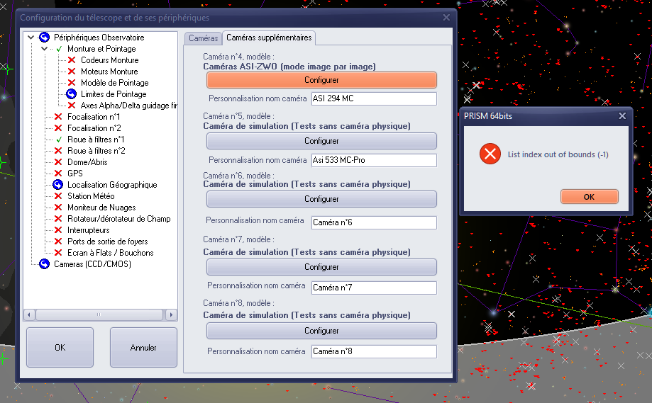

Je viens de passer à la version 11 après la v10 et ayant cinq cameras ( 3 cmos pour l'imagerie et 2 autoguideurs ) .
Je vais les paramétrer à l'avance pour éviter à chaque changement de set up de refaire les paramètres
Comment afficher les cameras 4 5 6 7 8 dans les icones de prism et comment les activer ?( je n'en vois que trois comme sur la version v10 )
Maintenant avec ce message je ne peux installer de camera ASI !!!!!

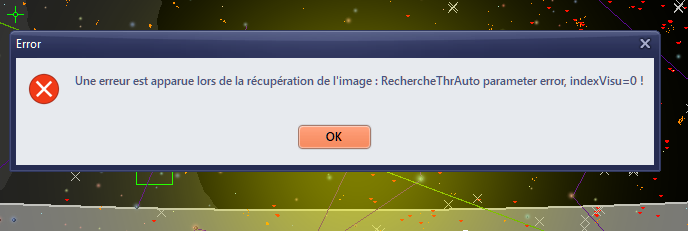

Je fais un test de connexion pour vérifier la camera et j'ai un nouveau message ,
impossible d'afficher l'image

Salut Eric,
Moi j'étais resté sur le fait que Prism ne pouvait gérer qu'au maximum 3 caméras en même temps.
Je découvre avec ton message qu'au niveau du dialogue de configuration des caméras, il y a effectivement la possibilité de configurer les caméras supplémentaires de 4 à 8.
Pour faire la connexion, il faut aller dans le menu Observatoire / Caméras.
Cela marche avec les caméras de simulation.
Mais je n'ai aucune idée si cela marche avec une vraie caméra physique.

Bonjour Marc ,
Merci de ton message .
Apparemment pour avoir fait des tests il faudrait que plus de trois cameras soient connectés dans l'ordre .
Nous devons pas etre nombreux a connecter plus de deux ou trois cameras en meme temps .
Dommage que l'on puisse pas parametrer a l'avance chaque numero des onglets en fonction des setup .
On peut toujours sauvegarder chaque config generale en fonction du materiel utilisé.
Ensuite pour utiliser le version 64 il faut au préalable configurer via la version 32 comme pour les mises a jours .
Bien sur aucunes explications nulle part et encore moins une video explicative comme au temps de la v10 !!
Reste plus qu'à tester mais je sens encore un grand moment de solitude !!
