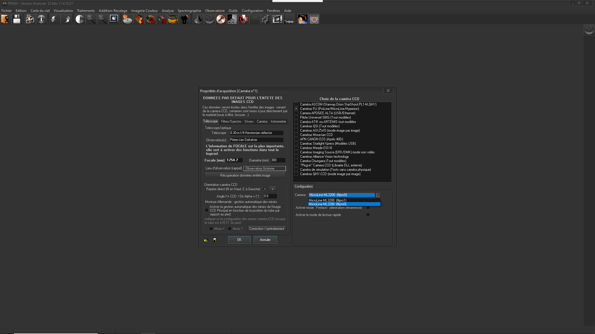

Depuis la dernière mise à jour (11.4.10.27 - 32Bit) j'ai des problèmes avec la connexion de ma caméra. J'ai un FLI Microline avec normalement le dernier pilote ASCOM.
Je peux me connecter à l'appareil photo et prendre des photos, mais en mode automatisation, j'ai des problèmes. Puis du coup il ne peut plus faire d'enregistrements, ou déconnexion et il trouve soudain 2 caméras FLI ?
Dans FLI grab, je n'ai pas le problème.
Quelqu'un d'autre rencontre-t-il un problème ?
Puis-je réinstaller une ancienne version de Prism ?
Comme vous pouvez le voir, le prisme trouve soudainement 2 caméras ?? FLIpro0 et FLIpro1...

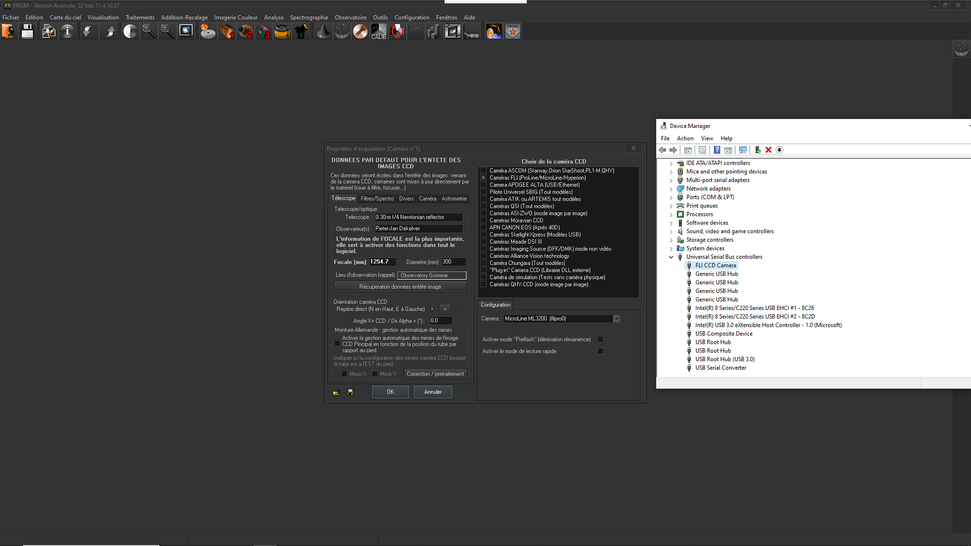

Et dans le gestionnaire de périphériques clairement 1 pilote FLI

J'ai eu ce pb dans le passé ou le driver FLI retourne deux cameras.
Je ne sais plus comment le pb a été resolu, desolé.
Si tu redemarre le PC il y a le pb ?

J'ai désinstallé et réinstallé tous les pilotes FLI. Maintenant, tout semble fonctionner complètement dans la version 32 bits. Merci d'avance

Je ne sais pas pourquoi, mais encore une fois lors de l'installation de la nouvelle mise à jour de Prism, j'ai eu des erreurs avec la caméra FLI. Ensuite, cela a fonctionné pendant un certain temps, puis a cessé de fonctionner, ou a cessé de fonctionner immédiatement. La solution consiste à désinstaller complètement le pilote FLI, etc., puis à le réinstaller. Maintenant, ça a l'air de bien repartir, sans aucun problème. Toujours étrange. Quelle pourrait être l'explication ?

Un pb windows.
Et demander a FLI tout simplement ?

J'ai installé le pilote FLI ASCOM et il semble fonctionner pour l'instant.
