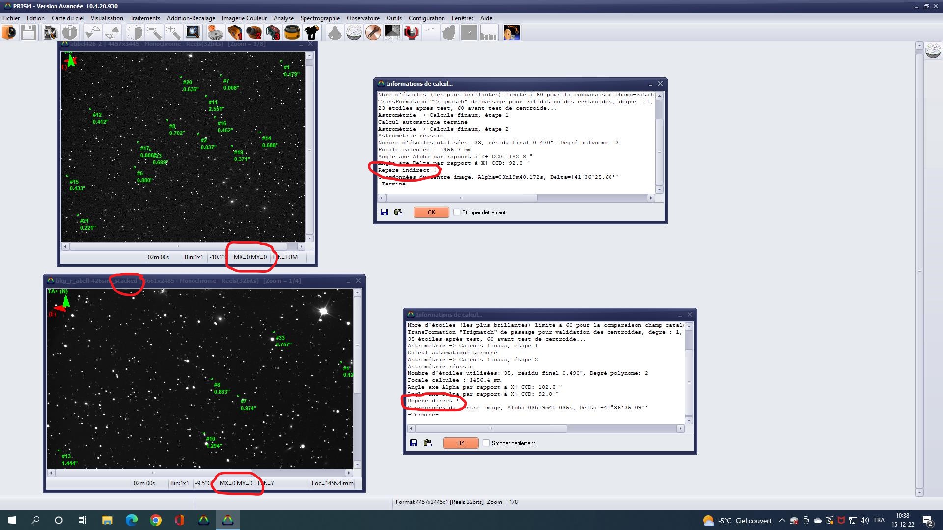

[img]C:\Users\Marc\Desktop\PGM-MCMT32\repère-copie_écran.jpg[/img]

J'espère que ma copie d'écran "passe"....
Sur cette copie d'écran, en haut, une image brute sans miroir (MX=0 MY=0). L'astrométrie indique bien l'Est à gauche et le Nord en haut. Alors que l'information de calcul donne un repère INDIRECT.
Toujours sur cette copie d'écran, en bas, le "stack" de 60 de ces images brutes. Toujours l'Est à gauche et le Nord en haut. Mais bizarrement ici le calcul indique un repère DIRECT.
PS: j'ai fenêtré les images pour réduire le champ et mieux voir les flèches d'orientation....
Marc.
Marc.
