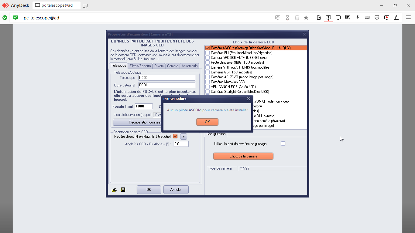

je souhaite installer une caméra Orion G3 pour autoguider. Prism reconnait les deux autres caméras (ASI 120 et Lodestar) mais lorsque je clique sur choix de la caméra pour configurer l'Orion, il affiche un message d'erreur "Aucun pilote Ascom pour caméra n'a été installé", quelle que soit la version 32 ou 64.
Or le drivers Ascom de l'Orion semble être correctement installé sur le DD puisque la caméra fonctionne parfaitement avec un logiciel tierce (AA8).
J'ai dû louper quelque chose ?
Merci beaucoup
Config : Prism V11 version évaluation (dernière maj effectuée) - Ascom V6.6

Finalement lors de la cession suivante d'observation et sans rien changer (juste un arrêt complet du setup et un re-démarrage 48 h après) la boite de dialogue Ascom veut bien s'ouvrir et la sélection du driver de la CCD Orion devient possible. Elle est reconnue et fonctionne parfaitement.
Ahh ces bizarreries informatiques !!!
