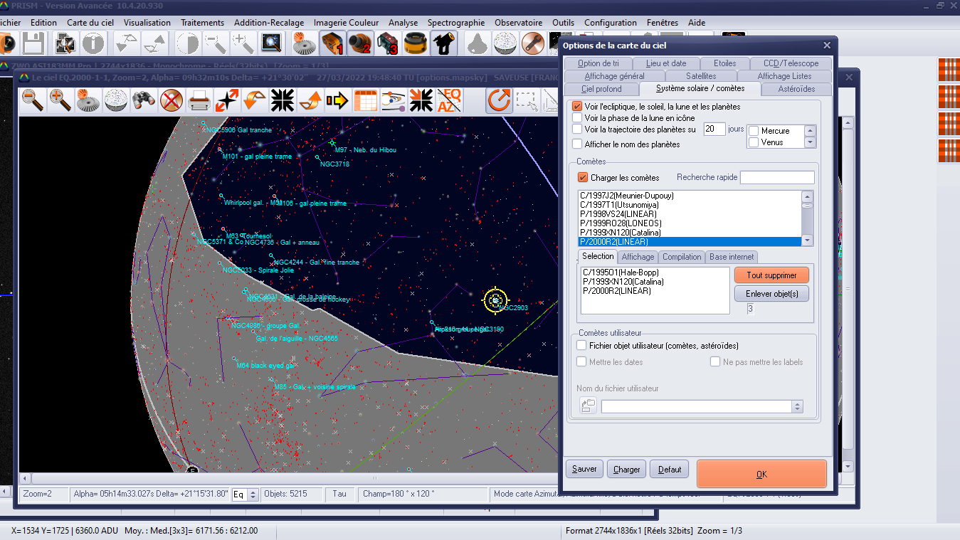

1- J'ouvre une liste des objets à observer.
2- Dans les réglages de la carte du ciel je choisi des comètes dans la liste importée. Lorsque je double clique sur une comète et que je choisi "ajouter à la liste des objets à observer", la liste (dont l'icône de raccourci est visible sur la partie droite de la fenêtre) est dupliquée pour chaque comète. On fini donc par avoir autant d'icône "liste des objets à observer" que de comètes ajoutée à la main.

Copies d'écran SVP

et voilà

Je rencontre également ce problème. A été depuis le début de la version 11. Très ennuyeux.

Oui c'est un petit bug. Pour ne pas être trop gêné, tu cliques sur un des icônes à droite de la liste des objets à observer, cela ouvre le dialogue présentant la liste et tu fermes ce dialogue avec la croix en haut à droite, cela fait alors disparaitre l'icône.
