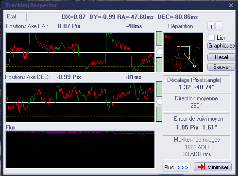

Par exemple ici :
On se rend compte que le temps de recentrage de l'étoile guide (lignes vertes) est presque aussi long que les poses elles-même (en rouge, ici poses de 90sec).Thomas Bexant

Salut Thomas,
Je n'utilise pas le dithering et je comprends bien ton problème.
Il faudrait surement que les paramètres de recentrage de l'étoile guide soient différents des paramètres du guidage.
Après, il faut peut-être que tu mettes en place une agressivité raisonnable et avoir un temps de pose du guidage qui soit long (puisque ta monture assure un très bon suivi naturellement) pour minimiser justement un effet de guidage sur la turbulence. Cela pourrait résoudre ton problème, en attendant peut-être une amélioration à ce niveau là pour la reprise du guidage.
D'ailleurs, tu peux essayer de voir ce qu'il se passe, si tu ne guides pas mais que tu actives le dithering entre les poses (dans l'onglet Télescope et Effectuer un Dither qui si aucun guidage n'est actif)
Mais sur les 10 microns, pour peu que la mise en station soit bonne, tu dois pouvoir te passer du guidage sur des poses unitaires de 1 ou 2 minutes. Après comme tu parles de nomade, je ne sais pas combien de temps cela peut prendre pour avoir une MES suffisante pour se passer de l'autoguidage. C'est à évaluer.

Bonjour Marc,
en effet j'utilise des durées de pose pour le guidage assez longues, entre 5 et 10 sec.
Mais le souci c'est que ce temps de pose est aussi utilisé pour le recentrage ! Donc le recentrage de l'étoile se fait après:
- 10 sec de pose
- recentrage à 1/10 de la vitesse de correction
- re 10sec de pose....etc
C'est tout ça qui prend du temps.
Je suis d'accord avec toi, cette monture n'a pas besoin de guidage, mais en nomade, faire une petit rattrapage deux fois par minute c'est utile quand on veut éviter de passer 2 heures sur la mise en station.
J'utilise aussi le dithering sans guidage et là rien à dire... ca roule.
Merci et à bientôt.
