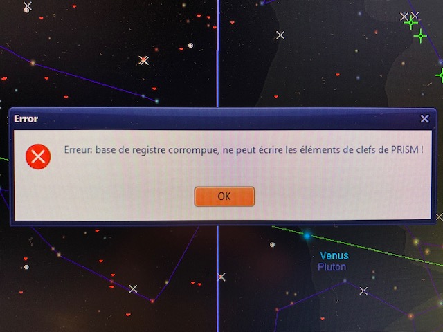

Bonjour, je reprend ce post, car mon problème date de l'installation de PRISM V10, dont j'ai reçu le lien début décembre. Bon, le problème est le suivant? je dispose encore une installation et cela ne se passe pas bien:
-j'ai téléchargé Prism V10 sur le site
- à la mise en route, j'ai introduit ma licence et adresse mail
-installation réussie par la confirmation du server
- je rentre mes paramètres, via les deux fichiers (sauvé/ importé du PC Astro en mode admin) carte du ciel.mapsky et configuration prism.reg
- à la suite (jour suivant par exemple), j'ouvre PRISM, et là je reviens à la page d'installation afin d'introduire la licence,
-le problème reviens encore et encore....avec un message voir photo
J'ai désinstallé et installé à nouveau, le même soucis
Merci de votre aide, Philippe

philippe rees
- Messages : 127
Re: Télécharger Prism V10
bonjour, j'ai encore fait des essais et je pense avoir trouvé le problème. j'ai uniquement importé le fichier carte du ciel et PAS celui "configuration prism.reg". Et ca fonctionne toujours....Pourquoi, je ne sais pas....bien a vous philippe
