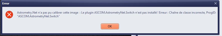

J'essaie depuis hier de stacker des images de la comète C/2021 A1.
J'utilise la fonction addition pour objets mobile en rentrant le nom de la comète.
l'astrometrie semble echouer, j'ai le message suivant:
Avez vous une idée du soucis?

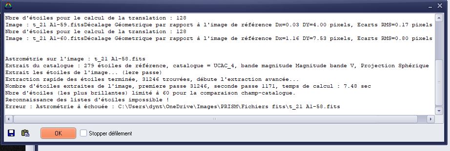

J'ai le message suivant lorsque j'essaie de faire une astrometie sur une image:

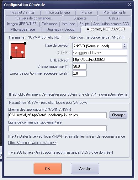

le panneau d'astrometrie:

Jai installé dans les plugin de Prism le plugin Ascom en question qui était dans common files, sans plus de résultat....

Et si tu calibre une image seule en dehors de cette fonction, cela fonctionne ?
Yoann DEGOT LONGHI
Messages : 24
Enregistré le : 10 mars 2020, 09:24
Re: Stack cométaire....
Message par Yoann DEGOT LONGHI »
Tu veux dire en local par Prism?
oui ça fonctionne sur une image.

Bonjour Yoann,
Il y a deux types d'astrométrie dans Prism...
  • Celle native de prism accessible par menu analyse/astrométrie et exécutée dans toute les fonctions avancées de Prism
  • Celle par l'algorithme astrometry.net, qui permet, en aveugle, une calibration trés rapide de la monture. cette astrométrie permet de fournir une position initiale approchée pour l'astrométrie native et rigoureuse de Prism
L'astrométrie "Astrometry.net" est un plugin sous forme d'un driver ASCOM (dernière version 6.7 à installer via ASCOM)
elle peut être exécutée face à un serveur distant (Nova.astrometry.net N.A.N) soit face à un serveur local (ANSVR émulation sous windows du logiciel sous unix).
La solution locale (ANSVR) de Astrometry.net ne nécessite pas de transfert via internet, est insensible à la charge ou aux indisponibilités du serveur nova (site universitaire unique au niveau mondial) et est préférée par certains utilisateurs. En Ligne ou en local, on bénéficie d'une grande tolérance (aucune exigence initiale) pour obtenir rapidement les coordonnées du centre de l'image
L'astrométrie "Astrometry.net" NE PERMET PAS d'obtenir le statut "Astrométrie effectuée" pour les images dans prism.
Quand tu fais un stack cométaire, chaque image doit avoir le statut "Astrométrie effectuée" et cette fonction de Prism est extrêmement exigeante (par rapport à N.A.N) : Erreur inférieure à x% pour la focale, inférieure à Y% pour la taille de pixel, erreur d'orientation inférieur à Z°, FWHM inférieure à FWHMMAx (5?), Mais c'est une Haute précision (SubPixel) (Niveau Astrometrica demandé par le MPC).
En espérant t'avoir permis de mieux comprendre le contexte
