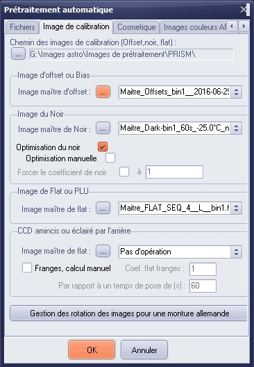

Le chemin des images de calibration est imposé par PRISM dans l’onglet « Image de calibration » de la boite de dialogue « Prétraitement automatique ».
Or lorsque l’on clique sur les 3 petits points situés devants les libellés « Image maître d’offset », « Image maître de noir » et « Image maître de flat » on arrive sur le dernier répertoire ouvert en l’occurrence le répertoire contenant les images du ciel en cours de traitement, nous obligeant à remonter l’arborescence des répertoires, moyennant de nombreux clics, pour retrouver le chemin des images de calibration.
Serait-il possible que PRISM ouvre directement le répertoire du chemin des images de calibration ce serait un gain de temps dans les pré-traitement automatiques ?

Il est sensé le faire !
Si tu définis le bon chemin des F,N,O ca marche, si le chemin est mal défini ca peut faire des choses bizarres comme cela.

Salut Cyril,
Non cela ne marche pas et c'est facile à reproduire:
1) Dans l'onglet Fichiers, tu sélectionnes les images à pré-traiter.
2) Dans l'onglet Image de calibration, le chemin des images de calibration est bien renseigné, c'est un chemin qui correspond à un répertoire existant.
Mais si tu veux modifier par exemple l'offset maitre ou le dark maitre ou le flat maitre, si tu cliques par exemple sur le bouton pour choisir l'offset maitre, alors c'est le dernier répertoire ouvert qui est proposé, celui où on a pris les images brutes du 1) et pas le répertoire pré-renseigné pour les images de calibration.
A noter que Prism garde bien un historique des différents fichiers maitres déjà utilisés, historique accessible via les 2 flèches haut/bas.
Après, une fois que tu as fait une sélection d'un fichier de calibration (par exemple l'offset maitre) si on doit alors sélectionner un dark maitre, là c'est bon puisque le répertoire courant correspond au répertoire des images de calibration.
J'espère avoir été clair dans mes explications.
