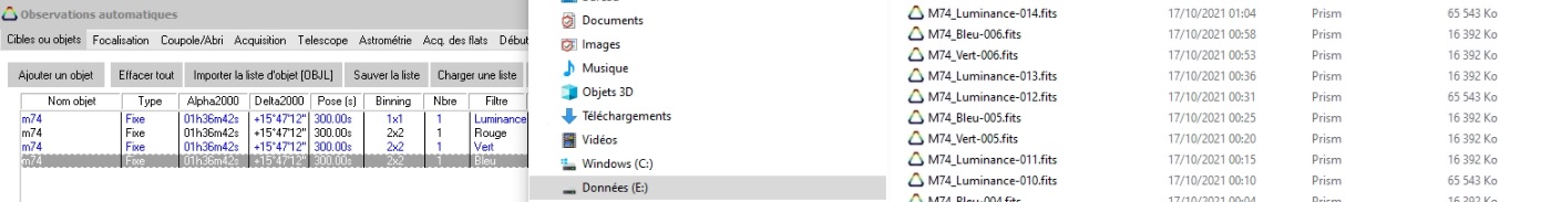

J'ai utilisé cette fonction hier soir pour imager M74.
J'ai d'abord rentré M74 en luminance bin 1x1 ; j'ai dupliqué cette que j'ai mis en bon 2x2 et j'ai fait dupliquer RVB.
La fenêtre d'observation automatique indique bien alors M74 bin 2x2 en R, en V et en B.
Sauf que, lors de la réalisation des observations, aucune image n'a été faite en R bin 2x2. Je me retrouve avec les L bin 1x1, des L bin 2x2, des V bin 2x2 et des B bin 2x2.
Voir la copie d'écran jointe où on voit la fenêtre de l'obs auto et mon répertoire de stockage des images en fin de nuit.
Est ce que j'ai raté quelque chose ou il existerait une anomalie pour cette fonction ?
Messages : 500
Re: Dupliquer RVB dans l'observation automatique
Non, il y a un bug... c'est écrit R, mais c'est du L au final. Sauve la liste, puis tu la relis, et tu verras. Actuellement, il faut sauver la liste, la relire, modifier la valeur du filtre avec une Edition, puis a nouveau enregistrer la liste.
