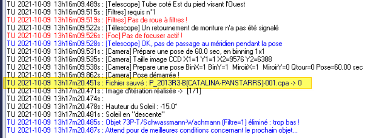

Re: Nom de la comète trop long
C'est en mode d'observation automatique ?
Copies d'ecran SVP.
Copies d'ecran SVP.
Dekelver Pieter-Jan
- Messages : 183
Cher,
J'ai fait une petite vidéo (35 Mo) du problème. C'est plus facile à expliquer.
http://www.astronomie.be/pieterjan.deke ... /prism.wmv
Merci de votre aide.
Avec la capture d'ecran c'est parfait.
Je viens de regarder et je ne vois pas de pb.
le fichier est bien la ->
P_2013R3-B(CATALINA-PANSTARRS)-001.cpa
C'est peut etre un pb que j'ai deja résolu
essayer avec ceci
http://www.prism-astro.com/betaV10/EN/32b/
cdt,
essayer avec ceci
cdt,
