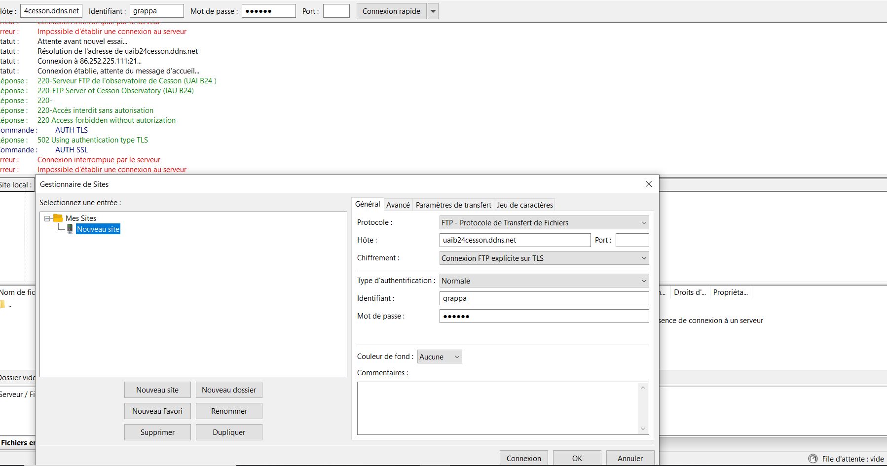

bonjour
je n arrive pas à télécharger le catalogue gaiaER3 par fielzilla, il me met connexion serveur impossible?
que dois je faire? ci joint capture d'ecran
merci
didier

Re: telechargement gaia ER3
Pourtant cela marche bien.
Dans FileZilla, Gestionnaire de Sites, créer une nouvelle entrée telle que:
Protocole: FTP
Hôte: uaib24cesson.ddns.net
Port: 21 (mais on peut ne mettre rien)
Chiffrement: Connexion FTP explicite sur STL si disponible
Type d'authentification: Normale
Identifiant: grappa
Mot de passe: grappa

rebjr
toujours impossible de se connecter , j ai 220 acces interdit sans autorisation
connexion impossible!
j ai ouvert gestionnaire de site et ai rempli protocole hote chiffrement etc comme indiqué
pare feu window desactivé , je me connecte par mon iphone en 4G n 'ayant pas internet autrement , est ce la source du problème?
merci pour votre aide
didier

ci joint capture de l ecran avec les problemes annonces
Attention certaines connexion FTP via de l'internet 4G peut parfois ne pas bien marcher...
La commande traceroute sous DOS peut aider à comprendre ce qui se passe.

bonjour
le probleme de telechargement était du à la 4G
ca a fonctionne avec une connexion classique fibre
