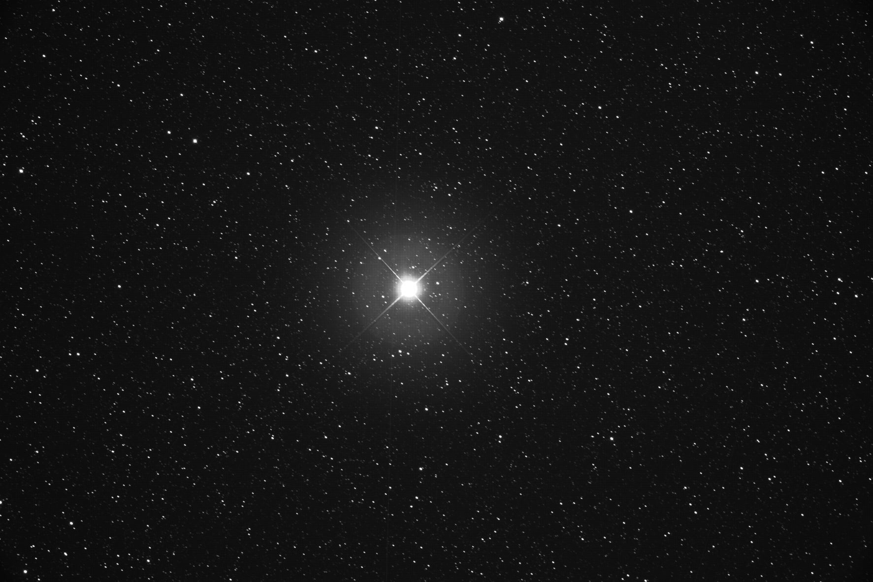

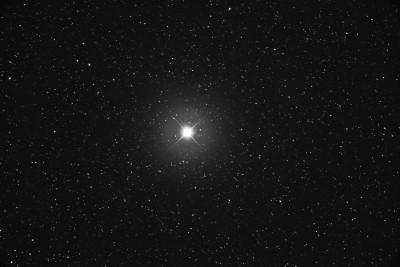

pour tester, j'ai lancé une pose de 10mn, mes étoiles ne sont pas rondes mais allongées;
j'ai relu la doc de la monture corrigé des paramètres, refait une pose de 10mn, pas bon....
j'ai regardé dans Prism ce qui pouvait clocher, je ne vois pas ....
j'en déduis qu'un paramètre quelque part n'est forcément pas correct.
donc Help !!!

salut
1250mm de focale et 0.62"/pixel
il y a forcément un élément que j'ai zappé pour le résultat obtenu..

Salut Eric,
Non ce n'est pas bon. Le modèle de pointage pour les 10 Micron est dans la monture elle même. En utilisant le fichier .Cor dans Prism, tu appliques modèle de pointage dans prism mais pas de modèle de vitesse.
Il faut que ta monture soit réglé pour un apprentissage du modèle. Il y a une option a valider dans le driver ascom et du coté de la raquette.
Puis tu pointe 3 champs, puis astrométrie avec chaque champ, normalement dans la raquette de la monture tu va voir le nombre de champ s'incrémenter dans son modèle interne de la même valeur.
Enfin, tu lances le modèle de pointage dans Prism (avec l'option validé) et après chaque astrométrie, tu dois observer le nombre de champ du modelé de la monture (dans la raquette de la monture) qui augmente de 1.
A aucun moment tu n'utilises le fichier .cor de Prism.
