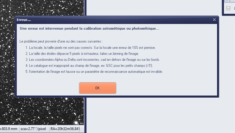

Hier soir j'ai constaté que lorsque je faisait une astrométrie sous prism 10.4.11.908 via l'échantillonnage automatique loin du méridien il me m'était un message d'erreur mise en PJ qui me liste le problème et les solutions disponibles même si l'étoile pointé arrive en bord de l'image (capteur).

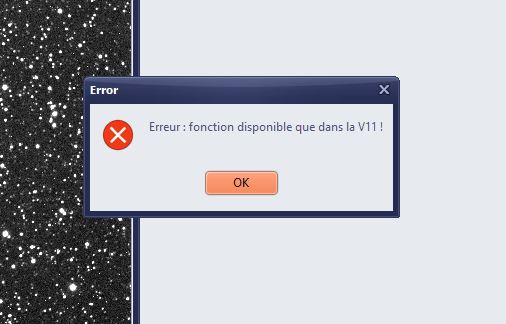

J'ai constaté aussi qu'en faisant un clic droit sur l'image pour faire une astrométrie par méthode ansvr sans passé je pense par astrométry.net il m'indique que cela est une fonction de prism 11 (écrans en PJ)

Ce sujet a été abordé à de nombreuses reprises dans le forum, il va falloir faire un peu de recherche.
Déjà il ne faut pas utiliser le catalogue GSC-ACT mais l'UCAC4.
Ensuite il faut que la focale de l'instrument soit bien renseignée, le plus proche possible de la valeur exacte de la focale du setup.
Il faut ensuite faire une pose unitaire assez longue (5 à 10 secondes) en binning 2x2 et en général cela marche pas trop mal.
Et enfin il faut régler les paramètres de la reconnaissance automatique par rapport aux magnitudes minimales/maximales détectables sur la pose unitaire correspondante (par exemple ne pas mettre une magnitude minimale à 5 car en 5 secondes de pose c'est en général saturé sur une étoile aussi brillante).
Mais déjà, ne pas utiliser le GSC-ACT mais l'UCAC4 et tu progresseras bien.
Astrometry.net fonctionne aussi en général très bien, il faut enregistrer une clé API que l'on récupère sur le site http://nova.astrometry.net/. Mais après si le serveur distant ne répond, cela ne marche pas.
Quant à ANSVR, c'est pour la V11 comme indiqué dans le message d'erreur.

Merci pour votre réponse.
Comme j'avais eu la présence d'esprit de sauvegarder une image qui avait fonctionné en gsc hier soir j'ai pu a l'instant mettre en application vos conseilles et apparamment cela fonctionne parfaitement mais j'ai essayé sur une image faite avec la 383 en appliquant vos paramètres et en modifiant la focale ainsi que la taille des pixels (ceux de la 694) pour voir si cela marcherai.
Là cela a planté une nouvelle fois avec le message d'erreur me listant les solutions ce qui est peut être normale.
Donc je referai un essai a la prochaine soirée soit dans une semaine si j'ai du beau temps
Je le ferai dans les circonstances de hier soir avec les nouveaux paramètres ci-dessous:
- 1ère essai avec 30 s de pose en binning 2
- 2ème essai avec 5 ou 10 s de pose binning 2
- catalogue ucac 4
- magnitude reconnaissance d'étoiles auto de 7 a 13 (ré-ajusté selon les résultats finaux entre le 1er et 2ème essai)
- focal 795.8
- angle caméra 174°
Cordialement et encore merci
