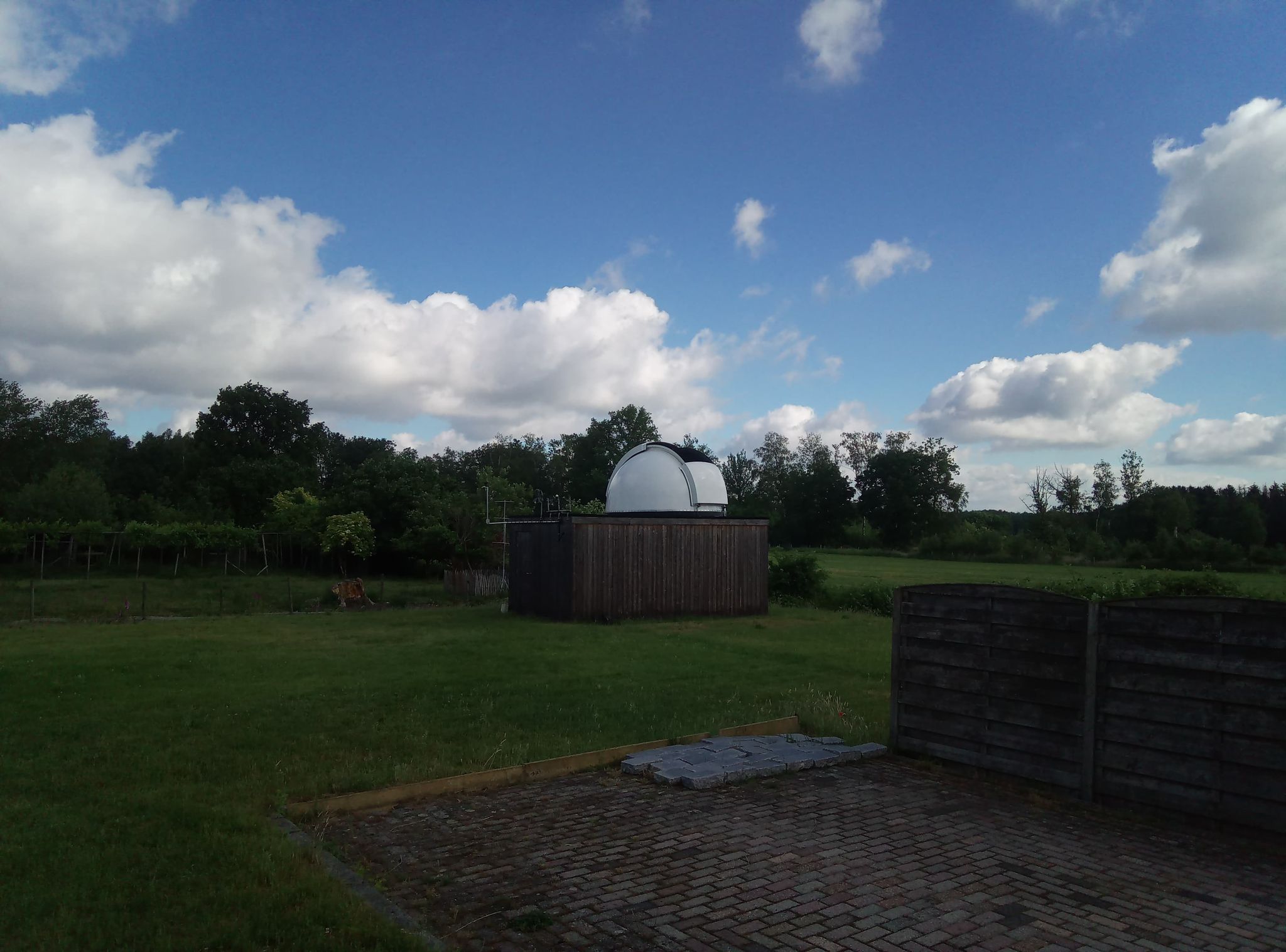

La dernière version de PrismV10 a toujours l'erreur lors de la réinitialisation de la position du dôme en mode d'automatisation. J'ai obtenu le pilote lesvedome.net via ASCOM. Ainsi, lorsque je quitte Observation, je demande Réinitialiser la position du dôme, puis le dôme se ferme, cela se passe mal. Immédiatement après l'action de réinitialisation du dôme, il enregistre que le dôme a été réinitialisé. Mais ce n'est bien sûr pas correct. En conséquence, la vitesse d'obturation commence à fonctionner et lorsqu'elle est effectivement arrivée à la position d'origine, le temps de fermeture est parfois déjà à mi-chemin. Pour cette raison, le dôme n'est pas complètement fermé.
Ce n'est donc qu'en mode d'automatisation.
Cela peut-il être vérifié et mis à jour ? Merci d'avance.
