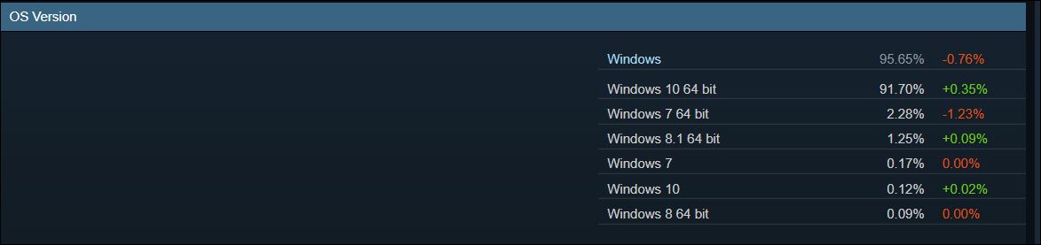

Prism ne fonctionnera plus sur des plateformes 32 bits de Windows, mais il semble que cela représente 0.3 % des plateformes de windows (Vista,7,8,10)
https://store.steampowered.com/hwsurvey/
