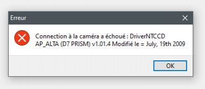

Suite a un problème de givre sur une de mes caméra U8300, cette dernière a été réparer par Andor,après son retour la cam n'est plus reconnu par Prism et logiciels d'acquisitions, alors qu'avant tout fonctionnait a part le problème de givrage.
j'ai recontacté Andor en leurs signalant le problème, et il mon fait parvenir un nouveau pilote après installation de ce dernier la caméra est reconnue par les logiciels sauf par Prism ce qui m’embête énormément , Cyril une solution pour faire fonctionner de nouveau cette caméra

Pas de raisons que ca ne marche pas, y a une telle camera a l'obs de Mars et ca marchait en sept dernier.
As tu rebooté ton PC apres installation du driver ?
