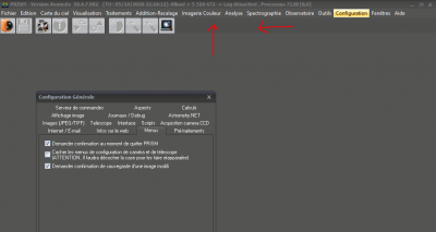

Dans la barre supérieure contenant les icônes (ouverture de fichier image, visu, zoom) au-delà de la loupe, il me manque les icônes de paramétrages, camera1 camera2, Télescope, etc voir images jointe.
Je ne retrouve pas la moyen de les afficher, même dans le menu de Configuration Générale (Ctrl+B).
Merci à ceux qui ont la solution.

Il semble que ta resolution ecran soit tres (trop faible) pour que ca fonctionne normalement.

Merci Cyril.
Oui effectivement ça doit être la raison.
En fait j'utilise ce PC a distance, sans écran, sauf de temps en temps en cas de besoin ou pour intervention sur place. L'écran que j’utilise est très ancien, et lors de la dernière intervention, l'affichage de Windows s'est calé sur les capacités de cet écran, et je suis en 1024x768 ! Depuis le réglage est conservé. Je comprends mieux maintenant.
