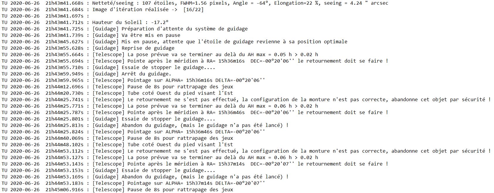

J'ai constaté depuis plusieurs nuits l'absence de retournement au méridien en Observation Automatique avec mon EQ8. L'ordre est donné mais rien ne se produit (copie écran ci-dessous). L'erreur est détectée et la procédure de sécurité pour éviter de cogner contre le pied enclenchée.

Tout a parfaitement fonctionné pendant près de deux ans, je n'ai a priori rien modifié dans les réglages. Le retournement auto au méridien dans les réglages d'Eqmod est bien coché. J'ai tout de même chercher de nombreuses fois sans trouver d'anomalie et ayant une seconde monture EQ8 qui retourne parfaitement au méridien et qui présente les mêmes réglages, je ne vois plus trop quoi faire de plus...
Auriez-vous des suggestions?
Je rajouterai que tout fonctionne parfaitement bien en dehors de ce problème.
Merci d'avance.

J'ai recherché cette anomalie dans l'historique des mes log de l'OBS-AUTO (voir ci-dessous). En fait la monture exécute le retournement comme en témoigne la dernière ligne de mon log. Vous serait-il possible de restituer un log avec 2 lignes de plus comme le montre mon exemple ?

Je vous mets l'ensemble du fichier log.

Les deux lignes qui m'intéresse sont les suivantes.
TU 2020-06-26 21h45m14.945s : [Telescope] Tube coté Ouest du pied visant l'Est
TU 2020-06-26 21h45m19.956s : [Telescope] Le retournement ne s'est pas effectué, la configuration de la monture n'est pas correcte, abandonne cet objet par
sécurité !
Car dans ma configuration au lieu de "Le retournement ne s'est pas effectué..." j'avais "Un retournement de la monture a été signalé". J'en déduis donc que le problème posé est différent du mien.
Du coup je pense à une déconnexion intempestive et aléatoire de la monture en raison d'un problème de connectique ou de câblage électrique qu'il faudrait vérifier par exemple en permuttant avec les câbles de la monture EQ8 qui fonctionne.
