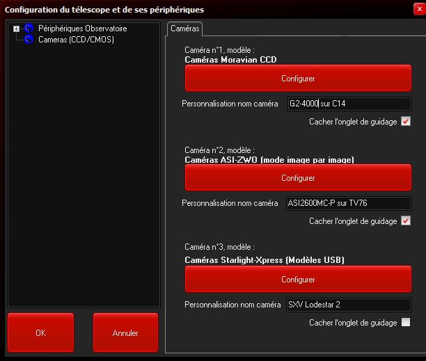

Voici ma configuration de caméra, je n'ai pas très bien compris la configuration que je dois mettre par rapport à ton message.
Si je veux utiliser dans l'obs auto la prise de vue par la lunete Televue avec l'ASI2600 et le focuser no2, j'imagine dans ce cas que je dois faire une configuration dans laquelle l'ASI est caméra 1, et ce focuser sera le 1, puis mettre la caméra de guidage en 2 ? est-ce correct ?Merci d'avance.
Raphaël

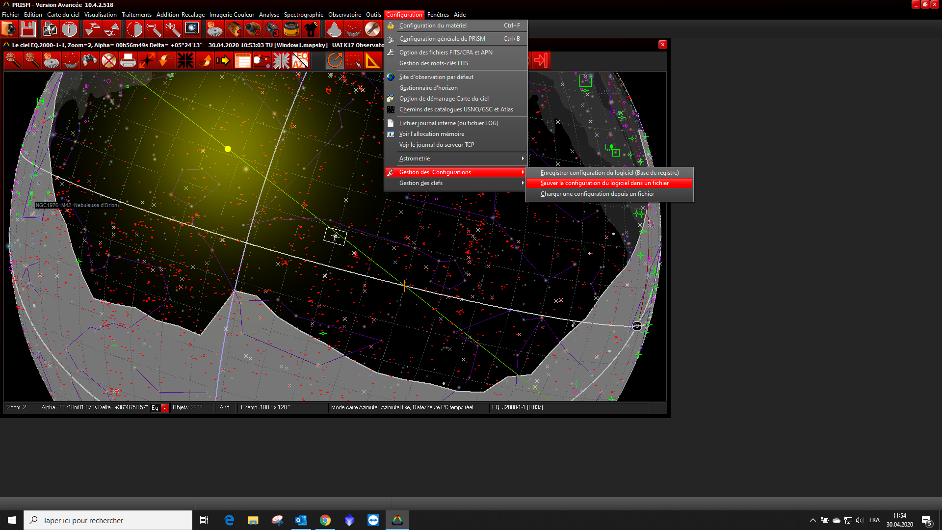

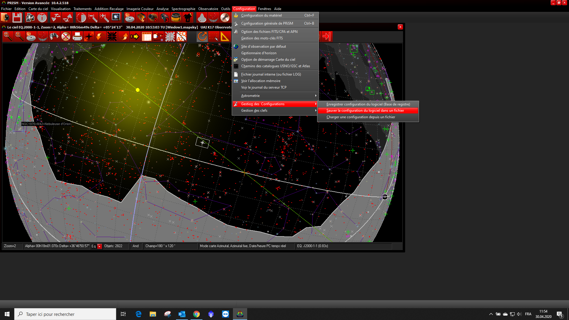

Re: Observation auto et plusieurs caméras
Je voulais dire
Menu "configuration" / "Gestion des configurations"
