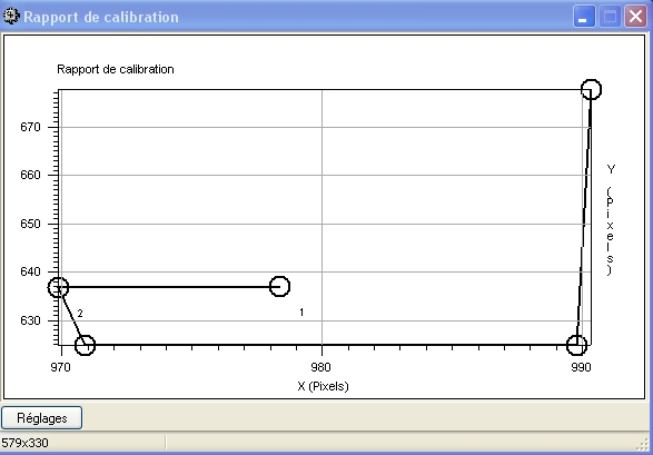

Tiens, voici une calibration sur NGC3147 dans la Grande Ourse avec l'EQ6 et le C8.
L'axe X est orienté selon RA et Y selon DEC.
