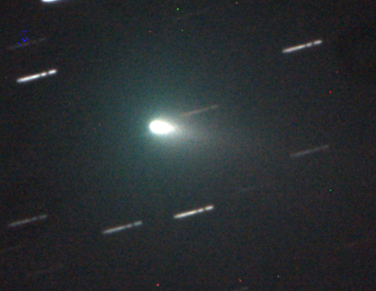

Bon, j'ai ajouté la possibilité de passer des images couleur d'une matrice de Bayer avec la fonction d'addition cométaire et j'ai testé avec tes images et ça fonctionne
Ci dessous, attention, je n'ai pas prétraité les images préalablement donc pas mal de pixel chauds visibles...
