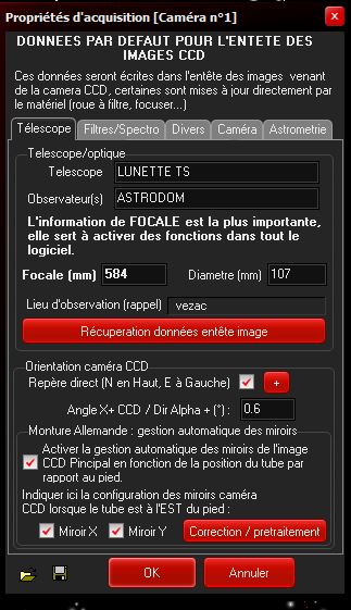

Hier soir j'ai fait pour la première fois une observation automatique et j'ai remarqué une différence de configuration entre le matériel et l'observation automatique .
A savoir que pour avoir une prise d' image avec la même orientation entre la caméra CCD et l'observation auto il faut décocher certaine option dans le panneau d'obs.auto ce qui me semble assez déconcertant pour faire le traitement des photos.
Pour avoir la même orientation il faut que je décoche les miroirs XY dans l'obs.auto ce qui ne colle pas avec le panneau de config CCD.
Je ne sais pas si cela est important.
Il serait bien que cela concorde pour éviter des problèmes d'orientation

Salut Dominique,
Alors quelques conseils:
1) Tu configures comme il faut l'observation automatique au niveau des miroirs quand le tube pointe vers l'Est. Tu sauves cette configuration et tu fermes le dialogye.
2) Normalement quand tu ouvres à nouveau le dialogue, Prism affiche les dernières valeurs saisies. Si ce n'est pas bon tu peux charger la configuration sauvée au-préalable.
3) Dans l'observation automatique, il faut penser à cocher la case qui indique que Prism doit faire les miroirs quand il y a un retournement.
4) Si jamais tu démarres l'observation automatique en ayant déjà fait le retournement, attention car alors les paramètres de miroirs de l'observation automatique sont faux (puisqu'ils correspondent aux miroirs avant retournement).
C'est un coup à prendre.
