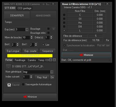

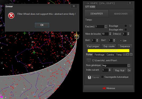

ce matin je refais quelques essais et voici :
1- essais ecriture nom du filtre 02 dans config avec CFW 8 8A et validation.JPG

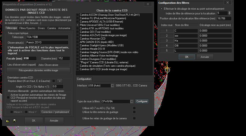

2- CFW10A selectionnee et validee

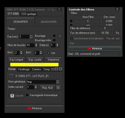

3- erreur avec CFW10A a la connection camera

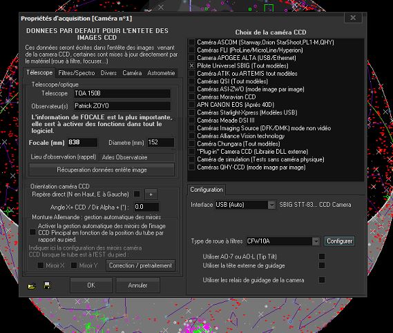

4- a l'effacement du defaut

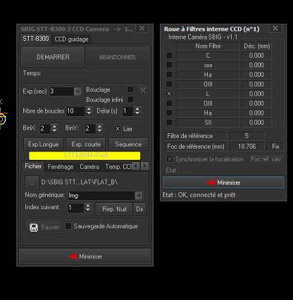

5- fermeture de PRISM.JPG (14.16 Kio) Vu 11439 fois
suite ...
Patrick ZOYO
Messages : 64
Enregistré le : 17 nov. 2013, 15:10
Re: message d'erreur roue a filtre SBIG
Message par Patrick ZOYO »

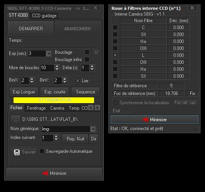

6- a la re-ouverture de PRISM et connection camera _ filtre 02 modife sur RaF CWF10A.JPG
7- dans config modif filtre 02 sur CFW 8 8A et validation _ Camera connecte - filtre 02 devient SII _ mais il ny a que 5 filtres.JPG
8- deconnection camera _ changement Raf avec CFW10A _ fermeture de PRISM.JPG
8- deconnection camera _ changement Raf avec CFW10A _ fermeture de PRISM.JPG (14.16 Kio) Vu 11439 fois
9- a la reouverture de PRISM et connection camera ... voila ce que j'ai
Cyril, je suis peut etre un peut long a expliquer mon soucis , a ce que je comprends il y aurait un bug dans PRISM ... ?
Sur les photos attachees l'aissaie ne montre que le test sur le filtre 02 ... mais, que ce soit dans le registre windows ou dans PRISM via la RaF CWF8/8A, je ne peux modifier que les filtres de 01 a 05
si besoin de plus d'info ...suis la...
Patrick

Patrick ZOYO
Messages : 64
Bonjour Cyril
Pourtant la CCD n'est pas si vielle ... enfin... je ne m'en suis pas beaucoup servis :roll:
j'essai d'attacher le fichier log a la discussion , mais pas possible ...voici message d'erreur que j'ai :
ERREUR
Extension de fichier non prise en charge : UTC_2019-09-28-10h31m02s_LogFile.log
il y aurait-il un autre moyen pour joindre ce fichier log a la discussion...? :?:
il ne s'agit que d'un fichier texte de 92ko
Patrick
Patrick ZOYO
Messages : 64
Bonjour Cyril
en regardant ... ou plutot en essayant de comprendre le fichier ecris en chinois dans le fichier log ... je me suis appercus que le chemin dans le registre window montre dans le fichier log ne correspondait pas au chemin sur lequel je modifiais le nom des filtres ... :?: :?: :?:
soit :
\Software\Prism\CCD\
chemin montre dans le fichier log
alors que j'allais ici:
\Software\SBIG\CCD\
Du coup et apres avoir renomes les filtres dans le registre , dans le bon repertoire ... tout est ok maintenant ... :geek:
Ce n'est pas conventionnel comme methode , mais c'est OK :)
Je vais rester comme ca ...ca marche... donc je touche plus ... :D
Mais juste une derniere question toujour valable ... comment attache-t-on le fichier log a la discussion sur ce forum...?
Patrick
