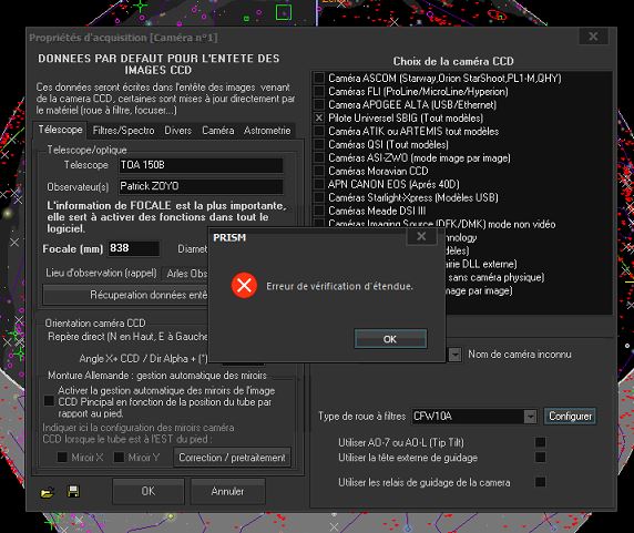

je voudrais renomer les filtres de ma roue a filtre SBIG integree a ma CCD SBIG STT8300M
je me suis plante royalement :cry: lorsque j'ai valider sur la configuration de la roue a filtre le type de filtre par raport a son nom... je m'explique...

le souci c'est que je ne peux rectifier, via la page "configuration du matériel", le nom de mes filtres ...
un message d'erreur survient lorsque je veux accéder a la config de la roue a filtre

je viens d'essayer et je n'ai pas de soucis, j'arrive a editer les filtres.
C'est lorsque tu appuies sur le bouton configurer que cela apparait ?
Je vois qu'il y a la roue "CFW10A", je crois pas que cela soit la bonne roue aussi...

La roue a filtre est connectee a la CCD SBIG via un petit cable ( serie je suppose ) et la CCD est connectee au PC via USB
Donc roue a filtre integree a la CCD
Lorsque je choisi la CFW8/8A ou la FW8-STXL dans la liste deroulante de la configuration du materiel cela ne fonctionne pas
Pourtant, la roue a filtre est une FW8
Je t'avais contacte par tel il y a un moment et tu m'avais debeugue , via T.V. en remote , le probleme en selectionnant la roue a filtre CFW10A
si d'autre idees ... suis preneur
