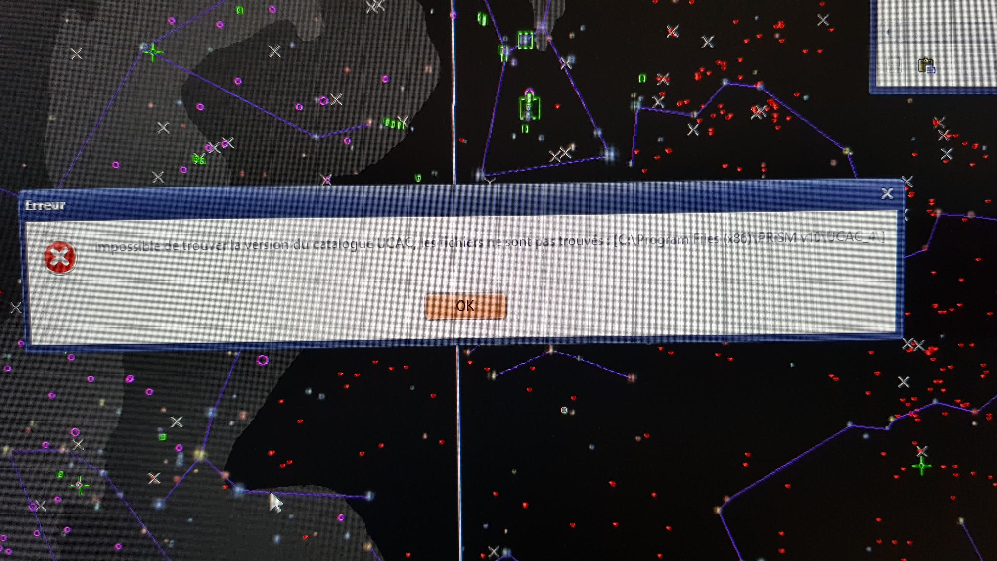

Toujours le même message : "PRISM ne trouve pas le catalogue"
Je suis preneur de toutes les pistes pour résoudre cette énigme! Merci d'avance!
Voici le message :

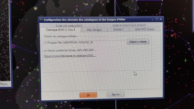

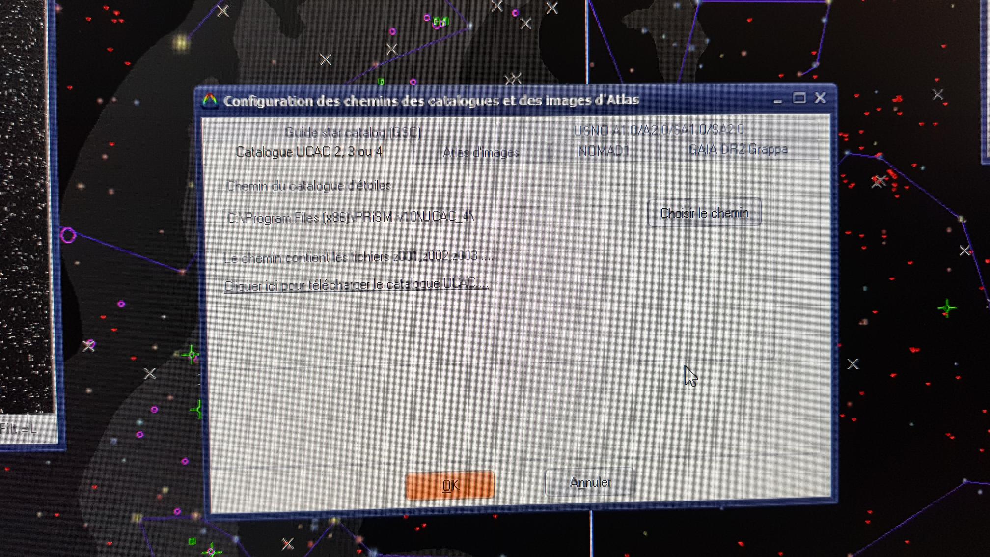

Voici le chemin saisi dans paramètres :

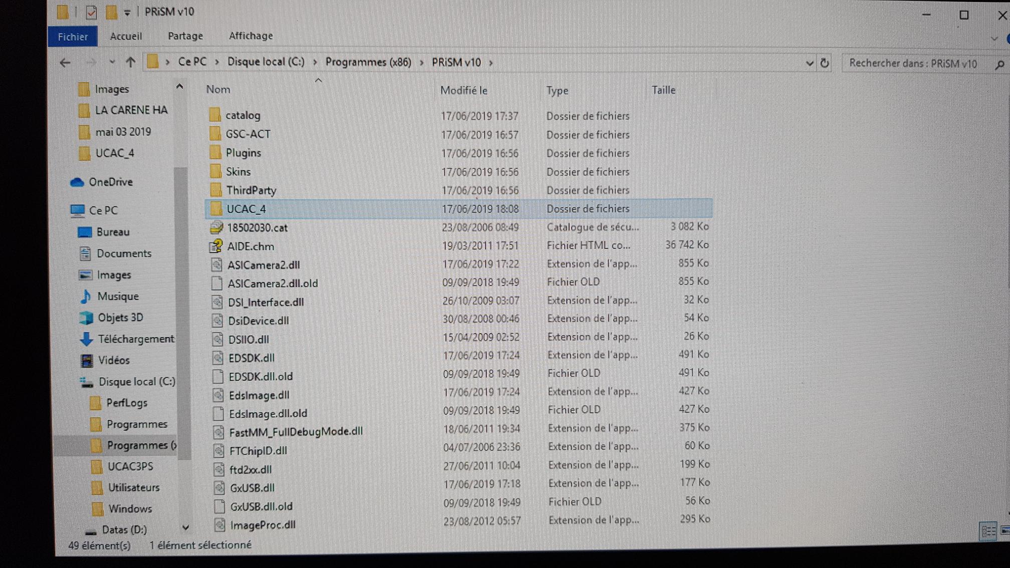

Voici le fichier dans le repertoire windows:

Oui j'ai paramétré avec ce répertoire u4b et ça ne marche pas.
(dans mon premier post je me suis trompé de photo, en vérité j'étais bien descendu jusqu'à u4b dans la configuration)
