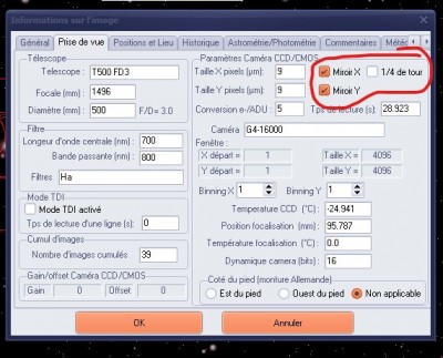

tu as réalisé une partie des acquisitions avec une rotation a 90°... c'est donc logique que ca ne marche pas.
Dans l'entête des images, tu as les informations sur les miroirs et la rotation:

Non, en parking en fonction de la position du tube par rapport au pied, tu peux avoir des miroirs X et Y, mais pas de rotation à 90°.
La rotation de 90°, elle vient obligatoirement de toi.

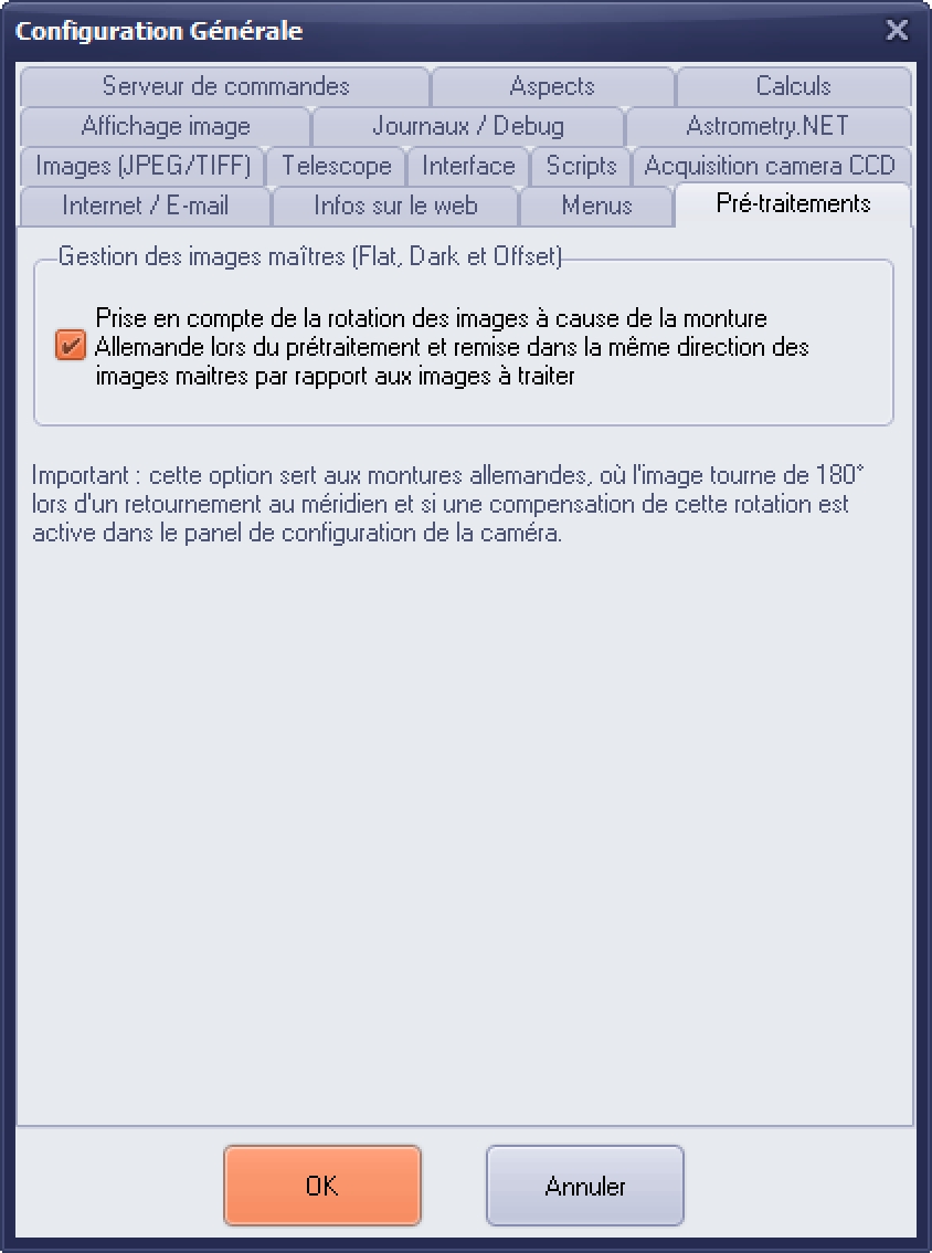

Prism au prétraitement regarde les miroirs X et Y, mais je ne sais pas si il prend en compte une rotation de 90°. La rotation de 90° est rarement utilisé… personnellement, je n'ai vu son utilisation que sur certaines cameras de chez Moravian. C'est le cas avec la G4-16000 par exemple, si on veut garder un certain alignement de la camera.
