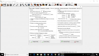

Peux tu mettre une copie d'ecran de l'obs auto avec la config du retournement ?
- Messages : 17
- Enregistré le : 05 mai 2018, 17:30
Re: Problème Retournement méridien
ok merci, voici une copie d'ecran sachant que j'ai essayé plusieurs valeurs differentes pour le nombre de minutes de dépassement et d'attente

TU 2019-02-27 18h30m17.014s : [Camera] Prepare une pose BinX=1 BinY=1 MiroirX=0 MiroirY=0 Qtour=0 Pose=30.00 sec

je vous ai mis plus haut les reglages du retournement et voici maintenant le fichier txt de l'obs auto.
En le relisant je viens de voir qu'il est indiqué dans le log "tube coté est du pied visant l'ouest" alors que le tube est coté ouest visant l'est.
C'est peut etre une piste pour comprendre pourquoi il ne planifie pas de retournement?
Pourtant l'etoile pointée pour l'essai, Capella est bien à l'est juste avant le meridien au début du test, et le tube est bien à l'ouest pointant l'est, ce qui se confirme également sur la carte du ciel de Prism. la fin du test Capella a bien dépassé le méridien.
Par ailleurs sur EQmod il est alors bien indiqué que le tube pointe l'est.
Qu'est ce qui pourrait expliquer que l'obs auto détecte que le tube est coté est alors que c'est l'inverse?
Merci d'avance en espérant que vous avez toutes les infos pour solutionner.

TU 2019-02-27 18h27m53.853s : [Telescope] Déplace le télescope sur cet objet -> capella
TU 2019-02-27 18h27m53.863s : [Telescope] Pointage sur ALPHA= 05h16m41s DELTA=+45°59'53''
TU 2019-02-27 18h27m57.647s : [Telescope] Tube coté Est du pied visant l'Ouest
TU 2019-02-27 18h27m57.647s : [Filtres] requis n°1
TU 2019-02-27 18h27m57.663s : [Filtres] En cours : n°1
TU 2019-02-27 18h27m57.678s : [Filtres] Pas de changement de filtre requis
TU 2019-02-27 18h27m57.678s : [Télescope] Un retournement de monture n'a pas été signalé
TU 2019-02-27 18h27m57.694s : [Astrométrie] Initiée par le pointage
TU 2019-02-27 18h27m57.694s : [Astrométrie] Début de calibration astrométrique (acquisition d'image)
TU 2019-02-27 18h27m57.710s : [Astrométrie] Remise sur le filtre de référence
TU 2019-02-27 18h27m57.710s : [Filtres] Sauve la position courante -> n°1
TU 2019-02-27 18h27m57.725s : [Filtres] requis n°1
TU 2019-02-27 18h27m57.725s : [Filtres] En cours : n°1
TU 2019-02-27 18h27m57.741s : [Filtres] Pas de changement de filtre requis
TU 2019-02-27 18h27m57.741s : [Camera] Retour en mode "FULL FRAME"
TU 2019-02-27 18h27m57.741s : [Camera] Taille image CCD X1=1 Y1=1 X2=3326 Y2=2504
TU 2019-02-27 18h27m57.756s : [Camera] Prepare une pose BinX=1 BinY=1 MiroirX=0 MiroirY=0 Qtour=0 Pose=5.00 sec
TU 2019-02-27 18h28m00.460s : [Camera] Pose démarrée !
TU 2019-02-27 18h28m18.713s : [Astrométrie] Catalogue GSC : C:\Program Files (x86)\PRiSM v10\GSC-ACT\
TU 2019-02-27 18h28m39.862s : [Foc] Revient au filtre initial, index=1
TU 2019-02-27 18h28m39.878s : [Filtres] requis n°1
TU 2019-02-27 18h28m39.894s : [Filtres] En cours : n°1
TU 2019-02-27 18h28m39.894s : [Filtres] Pas de changement de filtre requis
TU 2019-02-27 18h28m39.909s : [Astrométrie] Décalage de position -> RA=-13.8 arcsec DEC=13.8 arcsec Dist=16.8 arcsec
TU 2019-02-27 18h28m39.925s : [Telescope] Recalage du telescope suite à l'astrometrie...
TU 2019-02-27 18h28m39.940s : [Telescope] Pointage sur ALPHA= 05h16m42s DELTA=+45°59'39''
TU 2019-02-27 18h28m43.878s : [Telescope] Tube coté Est du pied visant l'Ouest
TU 2019-02-27 18h28m43.909s : [Foc] Pas de focuser actif !
TU 2019-02-27 18h28m43.925s : [Telescope] OK, pas de passage au méridien pendant la pose
TU 2019-02-27 18h28m43.940s : [Camera] Prépare une pose de 30.0 sec, en binning 1x1
TU 2019-02-27 18h28m43.956s : [Camera] Taille image CCD X1=1 Y1=1 X2=3326 Y2=2504
TU 2019-02-27 18h28m43.956s : [Camera] Prepare une pose BinX=1 BinY=1 MiroirX=0 MiroirY=0 Qtour=0 Pose=30.00 sec
TU 2019-02-27 18h28m46.675s : [Camera] Pose démarrée !
TU 2019-02-27 18h29m30.419s : Fichier sauvé : CAPELLA_L-001.fits -> 0
TU 2019-02-27 18h29m30.435s : Image d'itération réalisée -> [1/50]
TU 2019-02-27 18h29m30.451s :
TU 2019-02-27 18h29m30.451s : Hauteur du Soleil : -10.5°
TU 2019-02-27 18h29m30.466s : [Telescope] OK, pas de passage au méridien pendant la pose
TU 2019-02-27 18h29m30.482s : [Camera] Prépare une pose de 30.0 sec, en binning 1x1
TU 2019-02-27 18h29m30.498s : [Camera] Taille image CCD X1=1 Y1=1 X2=3326 Y2=2504
TU 2019-02-27 18h29m30.498s : [Camera] Prepare une pose BinX=1 BinY=1 MiroirX=0 MiroirY=0 Qtour=0 Pose=30.00 sec
TU 2019-02-27 18h29m33.201s : [Camera] Pose démarrée !
TU 2019-02-27 18h30m16.920s : Fichier sauvé : CAPELLA_L-002.fits -> 0
TU 2019-02-27 18h30m16.952s : Image d'itération réalisée -> [2/50]
TU 2019-02-27 18h30m16.967s : Hauteur du Soleil : -10.6°
TU 2019-02-27 18h30m16.983s : [Telescope] OK, pas de passage au méridien pendant la pose
TU 2019-02-27 18h30m16.998s : [Camera] Prépare une pose de 30.0 sec, en binning 1x1
TU 2019-02-27 18h30m16.998s : [Camera] Taille image CCD X1=1 Y1=1 X2=3326 Y2=2504
TU 2019-02-27 18h30m19.717s : [Camera] Pose démarrée !
TU 2019-02-27 18h31m03.485s : Fichier sauvé : CAPELLA_L-003.fits -> 0
TU 2019-02-27 18h31m03.501s : Image d'itération réalisée -> [3/50]
TU 2019-02-27 18h31m03.517s :
TU 2019-02-27 18h31m03.517s : Hauteur du Soleil : -10.7°
TU 2019-02-27 18h31m03.532s : [Telescope] OK, pas de passage au méridien pendant la pose
TU 2019-02-27 18h31m03.579s : [Camera] Prépare une pose de 30.0 sec, en binning 1x1
TU 2019-02-27 18h31m03.595s : [Camera] Taille image CCD X1=1 Y1=1 X2=3326 Y2=2504
TU 2019-02-27 18h31m03.610s : [Camera] Prepare une pose BinX=1 BinY=1 MiroirX=0 MiroirY=0 Qtour=0 Pose=30.00 sec
TU 2019-02-27 18h31m06.314s : [Camera] Pose démarrée !
TU 2019-02-27 18h31m50.097s : Fichier sauvé : CAPELLA_L-004.fits -> 0
TU 2019-02-27 18h31m50.113s : Image d'itération réalisée -> [4/50]
TU 2019-02-27 18h31m50.129s :
TU 2019-02-27 18h31m50.144s : Hauteur du Soleil : -10.8°
TU 2019-02-27 18h31m50.160s : [Telescope] OK, pas de passage au méridien pendant la pose
TU 2019-02-27 18h31m50.160s : [Camera] Prépare une pose de 30.0 sec, en binning 1x1
TU 2019-02-27 18h31m50.176s : [Camera] Taille image CCD X1=1 Y1=1 X2=3326 Y2=2504
TU 2019-02-27 18h31m50.191s : [Camera] Prepare une pose BinX=1 BinY=1 MiroirX=0 MiroirY=0 Qtour=0 Pose=30.00 sec
TU 2019-02-27 18h31m52.879s : [Camera] Pose démarrée !
TU 2019-02-27 18h32m36.927s : Fichier sauvé : CAPELLA_L-005.fits -> 0
TU 2019-02-27 18h32m36.943s : Image d'itération réalisée -> [5/50]
TU 2019-02-27 18h32m36.958s :
TU 2019-02-27 18h32m36.974s : Hauteur du Soleil : -11.0°
TU 2019-02-27 18h32m36.974s : [Telescope] OK, pas de passage au méridien pendant la pose
TU 2019-02-27 18h32m36.989s : [Camera] Prépare une pose de 30.0 sec, en binning 1x1
TU 2019-02-27 18h32m37.005s : [Camera] Taille image CCD X1=1 Y1=1 X2=3326 Y2=2504
TU 2019-02-27 18h32m37.021s : [Camera] Prepare une pose BinX=1 BinY=1 MiroirX=0 MiroirY=0 Qtour=0 Pose=30.00 sec
TU 2019-02-27 18h32m39.715s : [Camera] Pose démarrée !
TU 2019-02-27 18h33m23.727s : Fichier sauvé : CAPELLA_L-006.fits -> 0
TU 2019-02-27 18h33m23.743s : Image d'itération réalisée -> [6/50]
TU 2019-02-27 18h33m23.759s :
TU 2019-02-27 18h33m23.774s : Hauteur du Soleil : -11.1°
TU 2019-02-27 18h33m23.774s : [Telescope] OK, pas de passage au méridien pendant la pose
TU 2019-02-27 18h33m23.790s : [Camera] Prépare une pose de 30.0 sec, en binning 1x1
TU 2019-02-27 18h33m23.805s : [Camera] Taille image CCD X1=1 Y1=1 X2=3326 Y2=2504
TU 2019-02-27 18h33m23.805s : [Camera] Prepare une pose BinX=1 BinY=1 MiroirX=0 MiroirY=0 Qtour=0 Pose=30.00 sec
TU 2019-02-27 18h33m26.509s : [Camera] Pose démarrée !
TU 2019-02-27 18h34m10.441s : Fichier sauvé : CAPELLA_L-007.fits -> 0
TU 2019-02-27 18h34m10.456s : Image d'itération réalisée -> [7/50]
TU 2019-02-27 18h34m10.472s :
TU 2019-02-27 18h34m10.488s : Hauteur du Soleil : -11.2°
TU 2019-02-27 18h34m10.488s : [Telescope] OK, pas de passage au méridien pendant la pose
TU 2019-02-27 18h34m10.503s : [Camera] Prépare une pose de 30.0 sec, en binning 1x1
TU 2019-02-27 18h34m10.519s : [Camera] Taille image CCD X1=1 Y1=1 X2=3326 Y2=2504
TU 2019-02-27 18h34m10.535s : [Camera] Prepare une pose BinX=1 BinY=1 MiroirX=0 MiroirY=0 Qtour=0 Pose=30.00 sec
TU 2019-02-27 18h34m13.269s : [Camera] Pose démarrée !
TU 2019-02-27 18h34m57.015s : Fichier sauvé : CAPELLA_L-008.fits -> 0
TU 2019-02-27 18h34m57.031s : Image d'itération réalisée -> [8/50]
TU 2019-02-27 18h34m57.046s :
TU 2019-02-27 18h34m57.046s : Hauteur du Soleil : -11.3°
TU 2019-02-27 18h34m57.062s : [Telescope] OK, pas de passage au méridien pendant la pose
TU 2019-02-27 18h34m57.078s : [Camera] Prépare une pose de 30.0 sec, en binning 1x1
TU 2019-02-27 18h34m57.078s : [Camera] Taille image CCD X1=1 Y1=1 X2=3326 Y2=2504
TU 2019-02-27 18h34m57.093s : [Camera] Prepare une pose BinX=1 BinY=1 MiroirX=0 MiroirY=0 Qtour=0 Pose=30.00 sec
TU 2019-02-27 18h34m59.796s : [Camera] Pose démarrée !
TU 2019-02-27 18h35m43.548s : Fichier sauvé : CAPELLA_L-009.fits -> 0
TU 2019-02-27 18h35m43.595s : Image d'itération réalisée -> [9/50]
TU 2019-02-27 18h35m43.611s :
TU 2019-02-27 18h35m43.627s : Hauteur du Soleil : -11.5°
TU 2019-02-27 18h35m43.642s : [Telescope] OK, pas de passage au méridien pendant la pose
TU 2019-02-27 18h35m43.658s : [Camera] Prépare une pose de 30.0 sec, en binning 1x1
TU 2019-02-27 18h35m43.658s : [Camera] Taille image CCD X1=1 Y1=1 X2=3326 Y2=2504
TU 2019-02-27 18h35m43.673s : [Camera] Prepare une pose BinX=1 BinY=1 MiroirX=0 MiroirY=0 Qtour=0 Pose=30.00 sec
TU 2019-02-27 18h35m46.377s : [Camera] Pose démarrée !
TU 2019-02-27 18h36m30.140s : Fichier sauvé : CAPELLA_L-010.fits -> 0
TU 2019-02-27 18h36m30.171s : Image d'itération réalisée -> [10/50]
TU 2019-02-27 18h36m30.187s : Hauteur du Soleil : -11.6°
TU 2019-02-27 18h36m30.203s : [Telescope] OK, pas de passage au méridien pendant la pose
TU 2019-02-27 18h36m30.203s : [Camera] Prépare une pose de 30.0 sec, en binning 1x1
TU 2019-02-27 18h36m30.218s : [Camera] Taille image CCD X1=1 Y1=1 X2=3326 Y2=2504
TU 2019-02-27 18h36m30.234s : [Camera] Prepare une pose BinX=1 BinY=1 MiroirX=0 MiroirY=0 Qtour=0 Pose=30.00 sec
TU 2019-02-27 18h36m32.937s : [Camera] Pose démarrée !
TU 2019-02-27 18h37m16.765s : Fichier sauvé : CAPELLA_L-011.fits -> 0
TU 2019-02-27 18h37m16.781s : Image d'itération réalisée -> [11/50]
TU 2019-02-27 18h37m16.796s :
TU 2019-02-27 18h37m16.812s : Hauteur du Soleil : -11.7°
TU 2019-02-27 18h37m16.812s : [Telescope] OK, pas de passage au méridien pendant la pose
TU 2019-02-27 18h37m16.828s : [Camera] Prépare une pose de 30.0 sec, en binning 1x1
TU 2019-02-27 18h37m16.843s : [Camera] Taille image CCD X1=1 Y1=1 X2=3326 Y2=2504
TU 2019-02-27 18h37m16.843s : [Camera] Prepare une pose BinX=1 BinY=1 MiroirX=0 MiroirY=0 Qtour=0 Pose=30.00 sec
TU 2019-02-27 18h37m19.578s : [Camera] Pose démarrée !
TU 2019-02-27 18h38m03.325s : Fichier sauvé : CAPELLA_L-012.fits -> 0
TU 2019-02-27 18h38m03.356s : Image d'itération réalisée -> [12/50]
TU 2019-02-27 18h38m03.372s : Hauteur du Soleil : -11.8°
TU 2019-02-27 18h38m03.388s : [Telescope] OK, pas de passage au méridien pendant la pose
TU 2019-02-27 18h38m03.388s : [Camera] Prépare une pose de 30.0 sec, en binning 1x1
TU 2019-02-27 18h38m03.403s : [Camera] Taille image CCD X1=1 Y1=1 X2=3326 Y2=2504
TU 2019-02-27 18h38m03.419s : [Camera] Prepare une pose BinX=1 BinY=1 MiroirX=0 MiroirY=0 Qtour=0 Pose=30.00 sec
TU 2019-02-27 18h38m06.107s : [Camera] Pose démarrée !
TU 2019-02-27 18h38m49.901s : Fichier sauvé : CAPELLA_L-013.fits -> 0
TU 2019-02-27 18h38m49.917s : Image d'itération réalisée -> [13/50]
TU 2019-02-27 18h38m49.932s :
TU 2019-02-27 18h38m49.948s : Hauteur du Soleil : -12.0°
TU 2019-02-27 18h38m49.948s : [Telescope] OK, pas de passage au méridien pendant la pose
TU 2019-02-27 18h38m49.963s : [Camera] Prépare une pose de 30.0 sec, en binning 1x1
TU 2019-02-27 18h38m49.979s : [Camera] Taille image CCD X1=1 Y1=1 X2=3326 Y2=2504
TU 2019-02-27 18h38m49.995s : [Camera] Prepare une pose BinX=1 BinY=1 MiroirX=0 MiroirY=0 Qtour=0 Pose=30.00 sec
TU 2019-02-27 18h38m52.745s : [Camera] Pose démarrée !
TU 2019-02-27 18h39m36.527s : Fichier sauvé : CAPELLA_L-014.fits -> 0
TU 2019-02-27 18h39m36.543s : Image d'itération réalisée -> [14/50]
TU 2019-02-27 18h39m36.558s :
TU 2019-02-27 18h39m36.558s : Hauteur du Soleil : -12.1°
TU 2019-02-27 18h39m36.574s : [Telescope] OK, pas de passage au méridien pendant la pose
TU 2019-02-27 18h39m36.636s : [Camera] Prépare une pose de 30.0 sec, en binning 1x1
TU 2019-02-27 18h39m36.636s : [Camera] Taille image CCD X1=1 Y1=1 X2=3326 Y2=2504
TU 2019-02-27 18h39m36.652s : [Camera] Prepare une pose BinX=1 BinY=1 MiroirX=0 MiroirY=0 Qtour=0 Pose=30.00 sec
TU 2019-02-27 18h39m39.355s : [Camera] Pose démarrée !
TU 2019-02-27 18h40m23.110s : Fichier sauvé : CAPELLA_L-015.fits -> 0
TU 2019-02-27 18h40m23.142s : Image d'itération réalisée -> [15/50]
TU 2019-02-27 18h40m23.157s : Hauteur du Soleil : -12.2°
TU 2019-02-27 18h40m23.173s : [Telescope] OK, pas de passage au méridien pendant la pose
TU 2019-02-27 18h40m23.173s : [Camera] Prépare une pose de 30.0 sec, en binning 1x1
TU 2019-02-27 18h40m23.189s : [Camera] Taille image CCD X1=1 Y1=1 X2=3326 Y2=2504
TU 2019-02-27 18h40m23.204s : [Camera] Prepare une pose BinX=1 BinY=1 MiroirX=0 MiroirY=0 Qtour=0 Pose=30.00 sec
TU 2019-02-27 18h40m25.892s : [Camera] Pose démarrée !
TU 2019-02-27 18h41m09.708s : Fichier sauvé : CAPELLA_L-016.fits -> 0
TU 2019-02-27 18h41m09.739s : Image d'itération réalisée -> [16/50]
TU 2019-02-27 18h41m09.755s : Hauteur du Soleil : -12.3°
TU 2019-02-27 18h41m09.770s : [Telescope] OK, pas de passage au méridien pendant la pose
TU 2019-02-27 18h41m09.786s : [Camera] Prépare une pose de 30.0 sec, en binning 1x1
TU 2019-02-27 18h41m09.801s : [Camera] Taille image CCD X1=1 Y1=1 X2=3326 Y2=2504
TU 2019-02-27 18h41m09.817s : [Camera] Prepare une pose BinX=1 BinY=1 MiroirX=0 MiroirY=0 Qtour=0 Pose=30.00 sec
TU 2019-02-27 18h41m12.505s : [Camera] Pose démarrée !
TU 2019-02-27 18h41m56.293s : Fichier sauvé : CAPELLA_L-017.fits -> 0
TU 2019-02-27 18h41m56.309s : Image d'itération réalisée -> [17/50]
TU 2019-02-27 18h41m56.325s :
TU 2019-02-27 18h41m56.340s : Hauteur du Soleil : -12.5°
TU 2019-02-27 18h41m56.340s : [Telescope] OK, pas de passage au méridien pendant la pose
TU 2019-02-27 18h41m56.356s : [Camera] Prépare une pose de 30.0 sec, en binning 1x1
TU 2019-02-27 18h41m56.371s : [Camera] Taille image CCD X1=1 Y1=1 X2=3326 Y2=2504
TU 2019-02-27 18h41m56.387s : [Camera] Prepare une pose BinX=1 BinY=1 MiroirX=0 MiroirY=0 Qtour=0 Pose=30.00 sec
TU 2019-02-27 18h41m59.075s : [Camera] Pose démarrée !
TU 2019-02-27 18h42m42.873s : Fichier sauvé : CAPELLA_L-018.fits -> 0
TU 2019-02-27 18h42m42.889s : Image d'itération réalisée -> [18/50]
TU 2019-02-27 18h42m42.904s :
