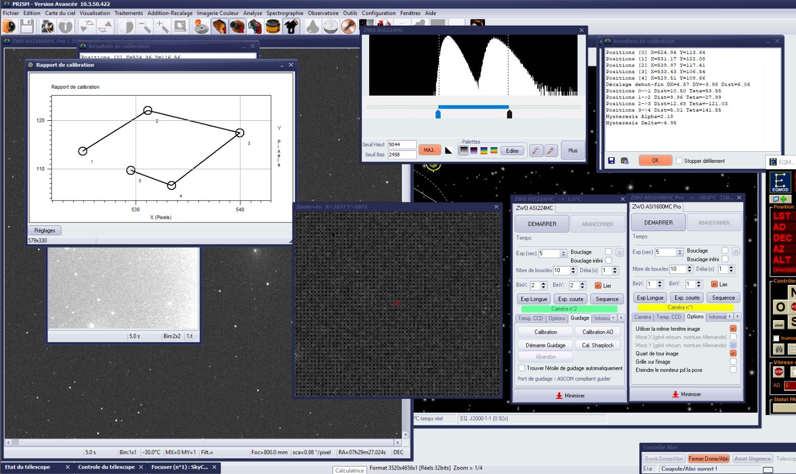

Je suis en train de repasser les tutos vidéo de réglage / paramétrage de Prism, partie 1 et partie 2 puis guidage avec 2 CCD.
Au niveau du guidage je tombe en échec systématiquement lors de la calibration.
La monture est une EQ6.
La caméra 1 est une ASI1600MC sur un 200x800 Newton, la caméra 2 est une ASI224MC sur une lunette 80x400. Je n'ai pas connecté le port ST4 de la ASI224 à la monture. J'espère que c'est correct...
J'augmente progressivement les durées de mouvement Alpha et Delta, je suis parti de 5 sec jusqu'à 60, mais j'ai toujours une erreur. Jusque là c'était mouvement insuffisant, augmenter les durées de mouvement, et au dernier step avec 60 et 60 j'ai le message de la capture jointe.
Là je commence à ne plus trop savoir que faire....
Si vous avez des conseils....

Sur les dernières versions, vous pouvez cocher la case de ne pas faire de diagnostic de la courbe de calibration.
