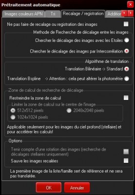

Depuis hier, j'ai un problème de recalage des images dans le prétraitement auto. Que ce soit avec le recalage avec des étoiles ou par intercorellation, Prism ne calcule pas le décalage et à la fin n'additionne pas les images. Il applique quand même les offsets, darks, flats et cosmétiques, mais c'est tout.
En utilisant Recalage + Addition d'une série d'images, ça fonctionne.
J'ai Prism V10 à jour : 10.3.50.422 sur Windows 10
S'il faut davantage d'informations, me demander.

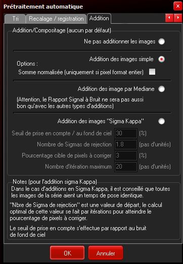

Je ne sais pas si cela pourra t'aider mais dans la vidéo de Cyril sur le traitement il préconise l'option Sigma Kappa .
As tu essayé ?

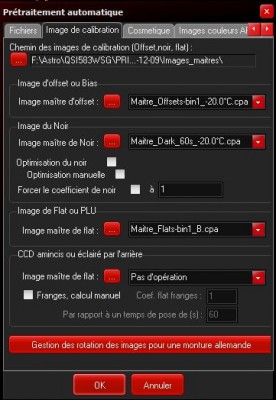

En premiere lecture, j'ai du mal a trouver une explication… il faudrait peutetre envoyer une copie écran des autres onglets de la fonction.
Messages : 500
Re: Problème de recalage/registration d'images

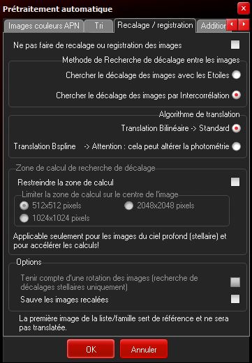

Sur l'onglet de recalage, fait un essais en validant:
"Rechercher le decalage des images avec les etoiles"
et
"tenir compte d'une rotation des images…"

Eric : Addition Sigma Kappa ne change rien
Laurent : "Rechercher le décalage des images avec les étoiles" et "Tenir compte d'une rotation des images" ne change rien non plus.
Si je coche "Sauver les images recalées", il les sauve mais elles ne sont pas recalées. J'ai essayé de cocher "Ne pas faire de recalage registration des images", lancer le processus, puis décocher cette case et relancer le processus. Toujours pas de recalage.

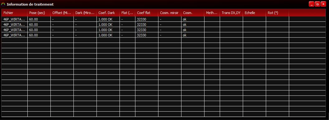

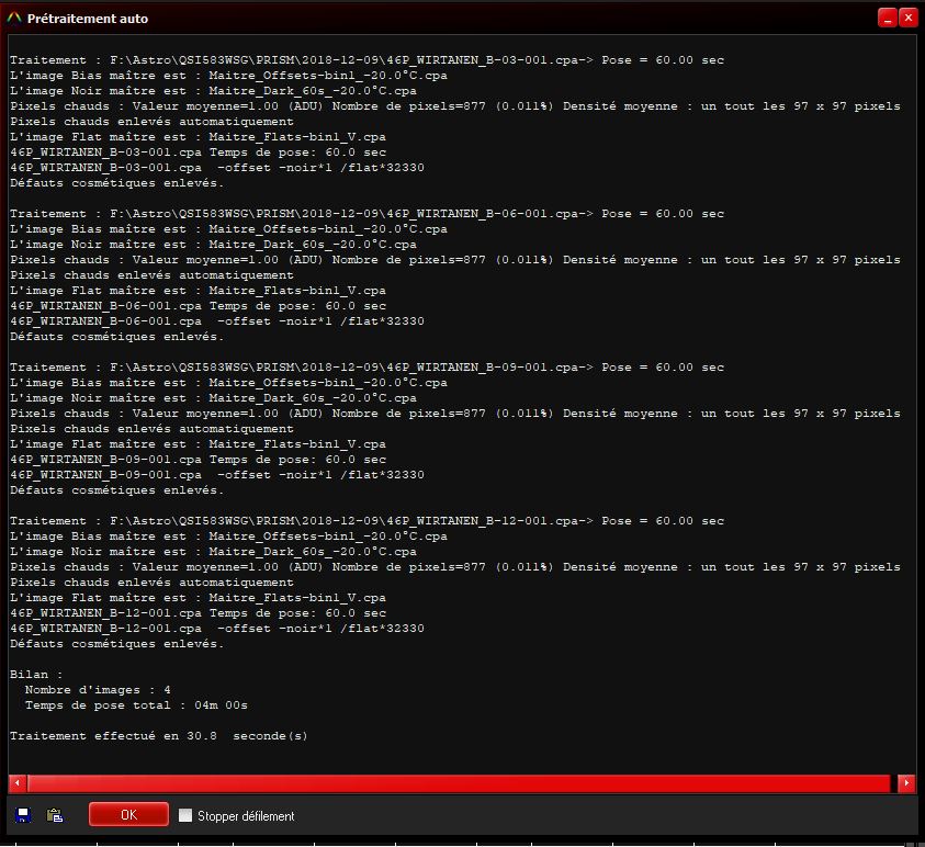

En regardant le log, il y a cette erreur qui apparait à chaque fois que je lance le prétraitement auto :
Registry Read Error : -> \Software\Prism\Preprocessing:FlatInNum : value does not exists., Default value used...
Je ne sais pas si c'est une piste pour la cause du problème ?

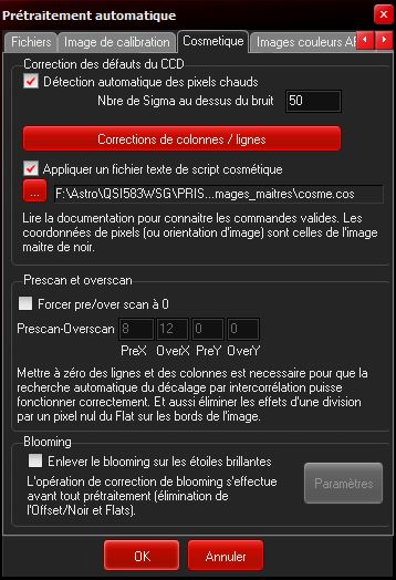

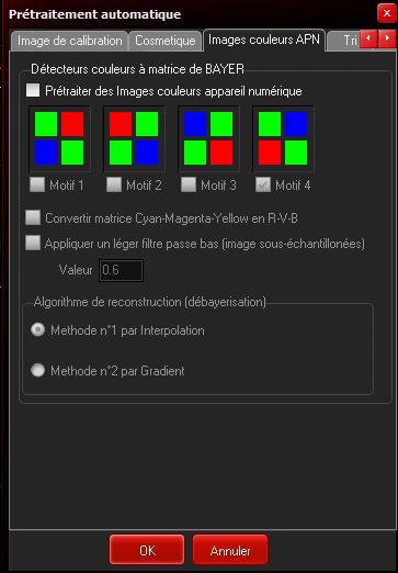

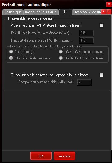

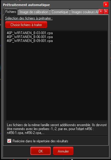

Voici les autres onglets du prétraitement auto
Jean-Marc
