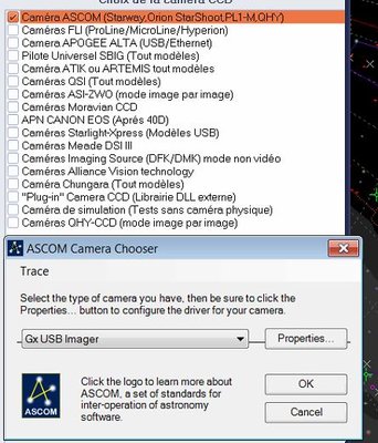

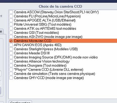

- Troisième test j'ai décidé de "contourner le problème et ne plus passé par l'option "Caméra Moravian CCD" (image: Camera config Moravian) et passer par ASCOM.

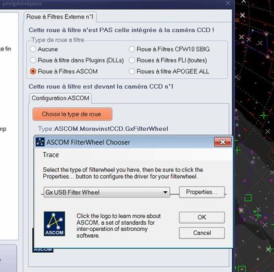

Pour cela il a fallu configurer la caméra avec le driver ASCOM (Image: Caméra config ASCOM) ET La roue à filtre comme étant externe (image: Camera config Roue a filtre).
Dès lors j'ai tout éteint, allumer la CCD, démarrer PRISM, connecter le lien matériel et la..... La première image est parfaite...

Par contre j'en reviens au problème initial que je croyais être du à la caméra mais qui, je pense l'avoir démontrer, n'est pas le cas vu que cela fonctionne via ASCOM. Je pense, vous me direz si je me trompe, mais cela doit provenir de l'option choix de caméra Moravian (en natif je crois), il doit y avoir un truc dans le code qui est pas correct. Parce que j'ai tout regarder mais je n'ai pas grande option dans cette configuration..
