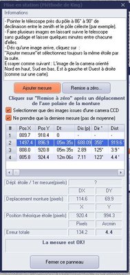

Alors j'ai tenté d'améliorer la mes mais après beaucoup d'effort, après avoir amené l'étoile guide pile dans le petit carré à plusieurs reprises, à chaque tentative de mesure suivante j'avais toujours une erreur, même en vérifiant bien que l'étoile n'avait pas bougé après serrage des vis, donc là j'en suis à une erreur de 4 arcmin et je ne peux pas faire mieux.
J'ai du mal à comprendre, montage trop flexible ?
Je travaille avec une EQ6, toujours difficile au niveau réglage de la mes, mais quand même...
Bref je comprends pas bien comment faire mieux...
J'ai aussi retenté une vérification avec la fonction Polar ALign de SHarpcap, j'ai eu un "excellent", revérification sur Prism et je suis à 10 arcmin... bref pas cool, et pas de logique claire dans tout ça...
Peut etre ne devrais je pas chercher cette précision et le modèle de pointage... avec des astrométries on peut se recaler....
Je sais plus trop...

Pour ma part je suis en poste fixe sous abri, la platine de fixation de la monture a été mise de niveau donc je pense que les bases sont bonnes. Ensuite je fais la mes au viseur polaire la 1ère fois mais ensuite avec Sharpcap et sa fonction polar align, je l'ai amenée à une position dite "excellente" puis j'ai revérifié avec celle de Prism et il y avait encore une erreur. J'ai donc reréglé avec Prism jusqu'à être en dessous de 1 arcmin, et je garde la vis de blocage de dessous très serrée pour les derniers réglages ainsi que les vis azimuth et altitude, afin de ne pas créer trop de mouvement lors du serrage final. Je fais même les derniers ajustements tout serré ou presque. Et j'arrive à moins de 1 arcmin, et si je reprends le process prism au début il me retrouve une erreur.... et au final j'en suis resté à 4 arcmin... bref je comprends pas trop...
