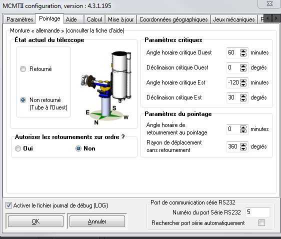

- Messages : 5
- Enregistré le : 07 août 2017, 19:42
- Localisation : 41 BLOIS
Re: Retournement impossible sous les obs. autos ?
J'ai eu le même problème sur le télescope de l'observatoire de mon association Blois Sologne Astronomie il y a environ 2 mois et j'ai cherché pendant un moment en faisant de nombreux test avant de comprendre d'où venais le problème.
En fait dans le panneaux de configuration d'observation automatique, il s'agit de rentrer des temps en minutes par rapport au passage au méridien qui définissent la position des 2 actions déclenchement du retournement et de la position d'attente avec le tube à l'est et pour que le retournement se fasse il faut que mettre une valeurs pour que cette position d'attente soit compatible avec le réglage dans les paramètres angulaire du MCMT pour déclencher le retournement.
Après plusieurs essais, j'ai trouvé que pour les réglages suivants
Angle horaire d'attente: 60 minute
Et dans MCMT Enfin j'ai régler la position du retournement à 45 minutes après le méridien qui est un compromis entre le fait de ne pas toucher le pilier et d'avoir un temps de reprise le plus court possible pour moi 15 minute
