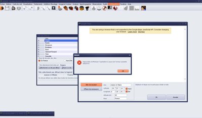

J'ai voulu configurer mon site par défaut. Je ne vois pas pourquoi ça ne fonctionne pas . Je joins une copie d'écran avec le message
d'erreur.
Merci pour votre aide
Romain

Je ne sais pas à quoi correspond ton erreur.
Une solution alternative est de récupérer les coordonnées GPS (Latitude/Longitude) de ton site d'observation depuis par exemple Google Maps via un navigateur Web ou encore le site du Géoportail de l'IGN.
Puis tu renseignes ces coordonnées dans Prism.
A noter qu'à l'EST du méridien de Greenwhich, la longitude est positive (et donc à l'OUEST c'est négatif).
Google a changé récemment sa politique d'accès à la cartographie, maintenant c'est payant pour des applications tierces, même avec un usage limité.
Donc le problème est peut-être lié à ça.
Re: Choix du site par défaut
Oui, y a eu déjà un post la dessus.
Il faut faire une bidouille dans la base de registre
j'avais déjà poste un raccourci avec la solution ici.
