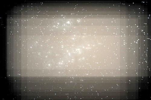

J'ai un problème de recalage/registration avec des fichiers issus de mon APN (450D baader).
J'ai essayé un peu toutes les configurations, en les convertissant en fits plutot qu'en cpa, en restreignant la zone de calcul, dématriçage, etc.
J'obtiens toujours ce type de résultat, variable suivant la restriction de la zone de calcul mais toutefois inexploitable:
Exemple avec M51
A noter que je n'ai aucun problème avec des fichiers fits issus d'une Meade DSI.

Peux tu mettre une image individuelle sur le forum ?
CC
Messages : 4626
Re: Problème de recalage
Bon désolé du délai, mais en ce moment, je suis pas mal en deplacements.
J'ai obtenu tes images par l'intermediaire de S.Charbonnel, et tes images montrent que bcp d'etoiles sont saturées sur l'image.
Or cette saturation empeche l'algorithme de fonctionner car il se base sur le flux de l'etoile pour faire la reconnaissance automatique du champ.
Comme les etoiles sont saturées, la mesure du flux est fausse et la reconnaissance est altérée voire impossible.
C'est un des problemes des APN : leur dynamique est faible, et les objects brillants saturent.
... donc pas de solution, sionon passer a une vrai CCD qui a plus de dynamique.
MAIS
Il y a une solution, c'est d'utiliser la methode d'intercorrelation (FFT) pour y arriver et ca marche pas mal avec tes images.
