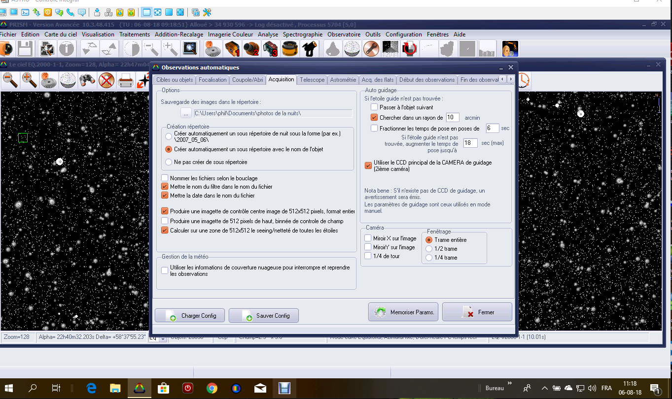

Bonjour, je reste blocqué sur le guidage en mode automatique.
En résumé, une étoile est selectionnée, mais le guidage sur cette étoile ne se fait pas "échec pas d'étoile trouvée", alors que cette étoile en mode "hors automatique", se sélectionne et fait le guidage pendant des heures...
mon setup est le suivant:
CCD 1-moravian G2-4020, roue à filtre ext
CCD 2-moravian G0-2000, pour guidage en mode "off axis", 6 sec et Bin2
-rotateur manuel pour position sur étoile guide
-monture EM-400 TAKA
-VIXEN 200L focale 1800
-moteur focuseur microtouch

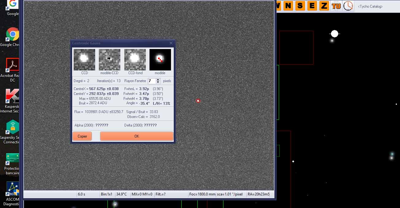

Je joint - l'extrait du log de l'observation auto (passage sur recherche étoile guide"
- l'extrait du log genéral de PRISM

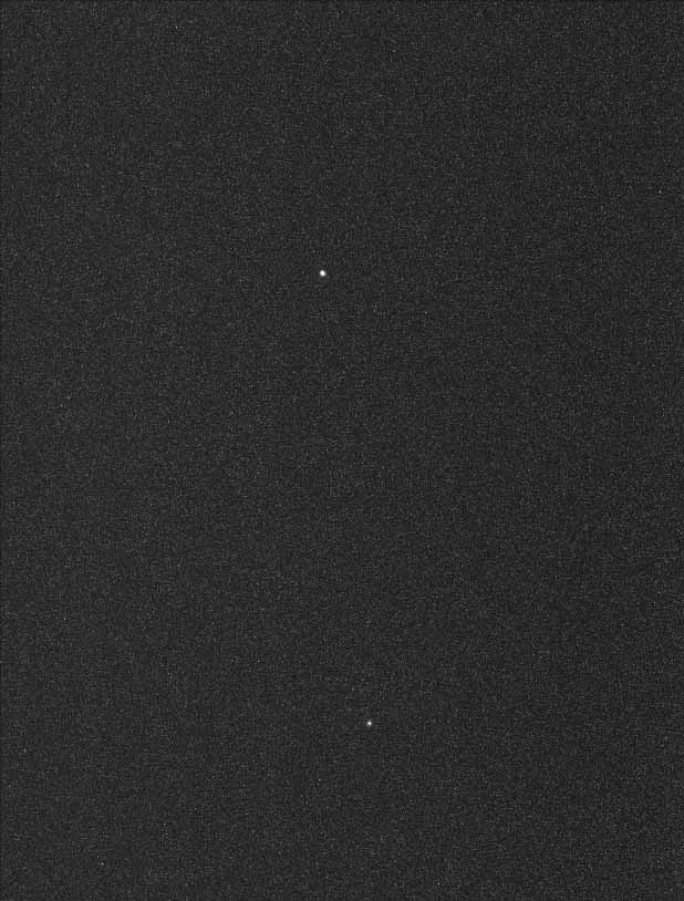

- une image de l'étoile guide (j'ai l'image en FITS si necessaire pour analyse), deux étoiles 8.7 et 9.7 magnitude, je n'ai pas accès à la photométrie pour vérifier la valeur sur la fits..

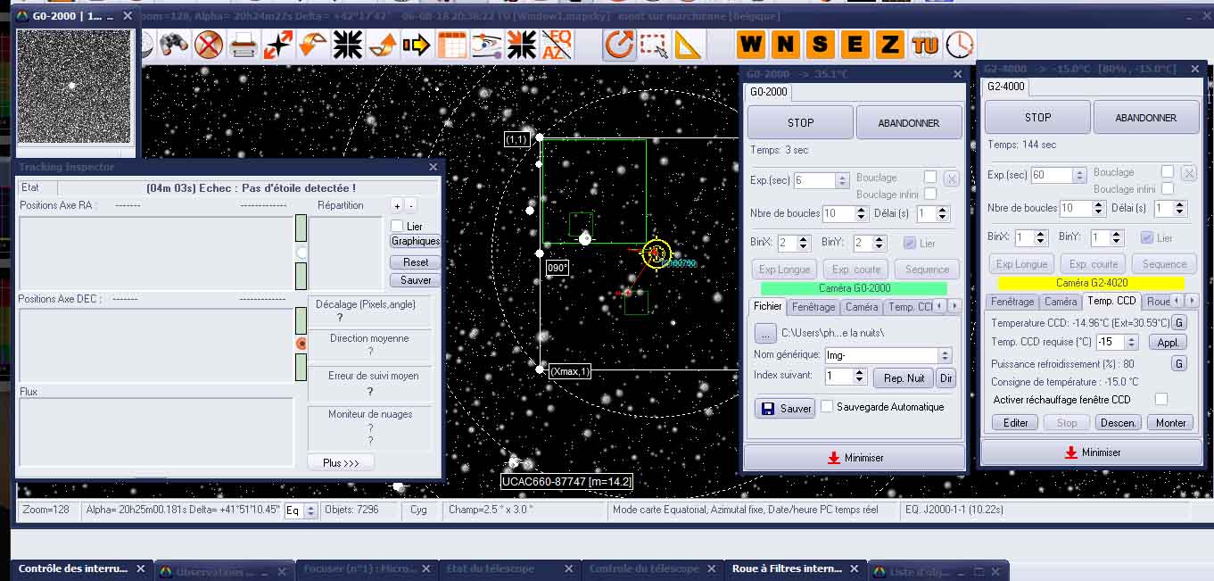

- une vue d'écran de ce moment

Mes questions:
- l'étoile guide doit répondre à certain parametres? Lesquels?
- pourquoi sur l'échec de l'étoile guide, le scénario Auto continue les poses comme si tout était normal? Il ne me semble pas que PRISM cherche à allonger le temps de poses comme autorisé, et ne cherche pas d'autres étoiles dans le champ autorisé de 10 arc/min
- pourquoi en mode hors "auto", l'étoile est sélectionné et le guidage se fait ?
Merci de votre aide, et conseils pour une solution ...

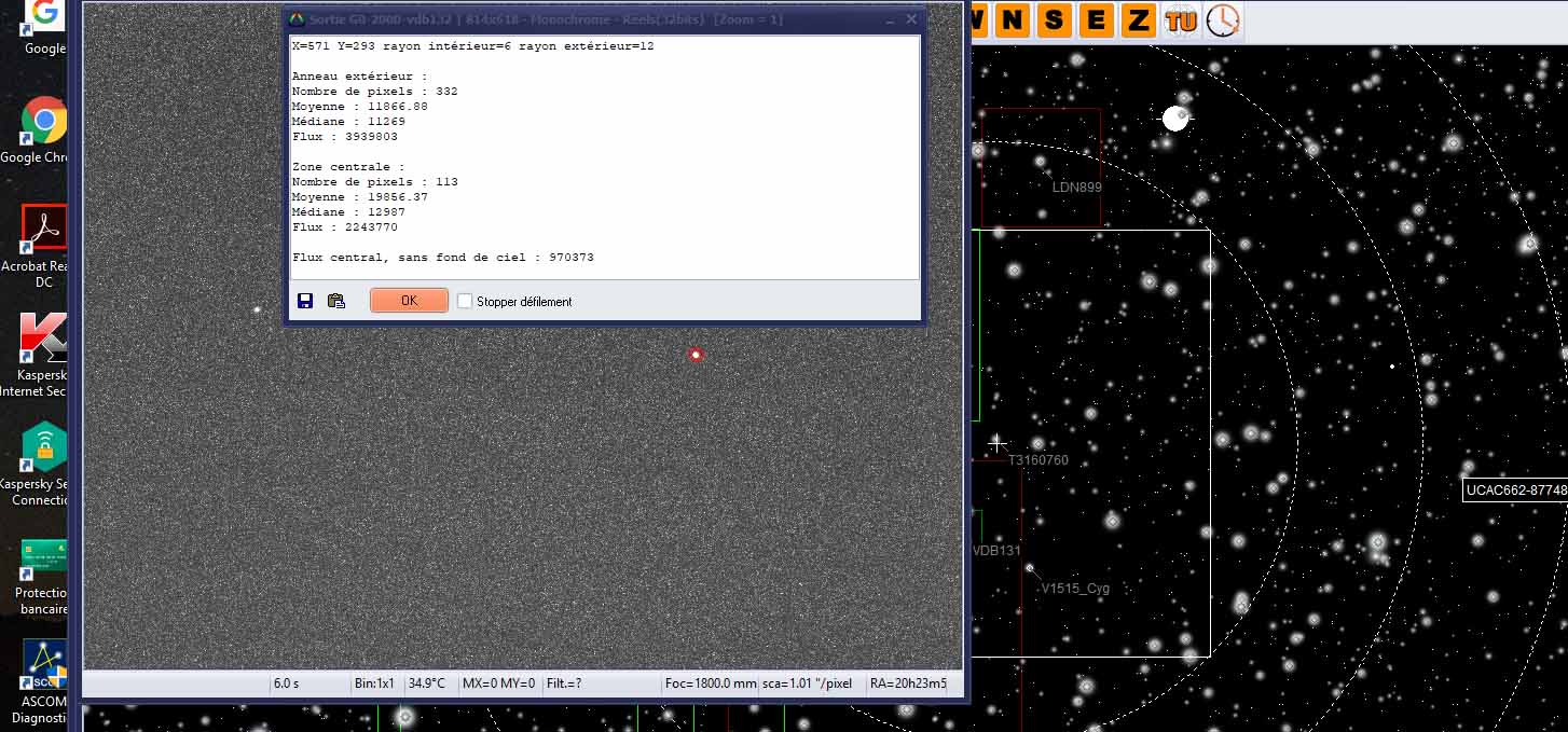

Sinon, très rapidement en regardant votre fenêtre d'étoile guide.
Pour moi cela manque un peu de flux. Augmenter l'ADU, le temps de pose, la plage de mag.
Très bruitée (y a t il bien un dark qui se fait avant ?)...
Réduire la fenêtre d'analyse 1/2.
Joué sur le rayon de mesure de l'étoile : barycentre.
La calibration est bien faite dans le Bin de votre guidage ?
On va bien finir pas trouver...

Pour moi cela manque un peu de flux": comment mesure t'on et ou?
Avec le centroïde Gauss, ce que vous faites me semble t-il déjà au regard de votre capture d'écran.
Le flux semble bon en 1X1.

Très bruitée (y a t il bien un dark qui se fait avant ?), je viens d'inclure un maitre de 10 dark de 6 sec, il ne se fait pas avant, il est avec l'image de la CCD
Un dark doit se faire automatiquement au temps de pose de l'itération de l'imagette de guidage, avant le lancement.
C'est Prism qui le fait automatiquement. Mais vous avez aussi le loisir de rajouter dans les paramètres spéciaux un filtrage.
Réduire la fenêtre d'analyse 1/2.je ne vois pas très bien, est-ce la fenêtre qui contient l'étoile guide?
Oui, la réduire un peu, cela évite de mettre une deuxième étoile dans le champ. Je crois de mémoire que vous êtes à 150pix ?

La calibration est bien faite dans le Bin de votre guidage ? OUI, et est refaite à chaque fois que je change d'angle du rotateur.
Vous êtes bien en 2X2 ? Là je vois une image en 1x1 pour le calcul de flux (mais elle n'est peut-être là que juste pour un exemple)...
POURQUOI:
- en mode manuel cela fonctionne et pas en auto?
C'est la question CLEF qui demande effectivement une réponse, pour enfin résoudre votre problème.
- prism ne voit pas qu'il n'a pas d'étoile "callé" sur son guidage, que je nommerait de "fantôme"
C'est le point important ! Je me demande si ce n'est pas plus un souci de com. que de flux ?

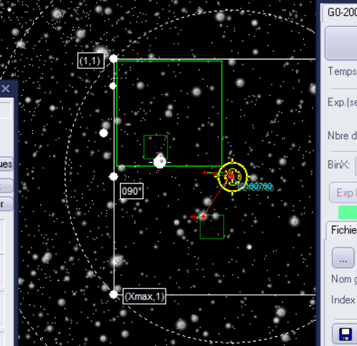

- a quoi correspond les lignes rouge, sur la carte du ciel de PRISM (coté CCD1), position recherche d'étoiles???
Les traits rouges sur la carte du ciel indiquent bien un déplacement.
Là je ne sais pas pour qu'elle raison. Votre capture d'écran c'est peut-être faite au moment d'un recalage astrométrique, une MAP, pour une étoile guide via une demande de recherche sous 10arc/min (paramètre) ?? etc...
Joué sur le rayon de mesure de l'étoile : barycentre.la je suis complètement perdu???exemple svp
Dans votre partie de guidage, vous avez ce paramètre.
C'est le rayon d'ouverture de la mesure de l'étoile guide.
Trop petit, ou trop grand le guidage peut être hiératique...
Ce réglage doit se faire en correspondance avec votre échantillonnage.
Faire des tests en faisant varier la valeur.
POURQUOI:
-comment fait Prism pour chercher une autre étoile guide sans bouger la monture, ni de faire de pose que de l'étoile qu'il a trouvé la premiere fois.
Prism cherche les puits de potentiels actifs sur votre image (signal)...et se cale dessus.

Merci à JF, suite a son intervention et les différents tests, nous pouvons considérer que le problème a été localisé et résolu.
A suivre …
- Barycentre trop petit
- quelques réglages divers
- finalement tests positifs
A suivre …
