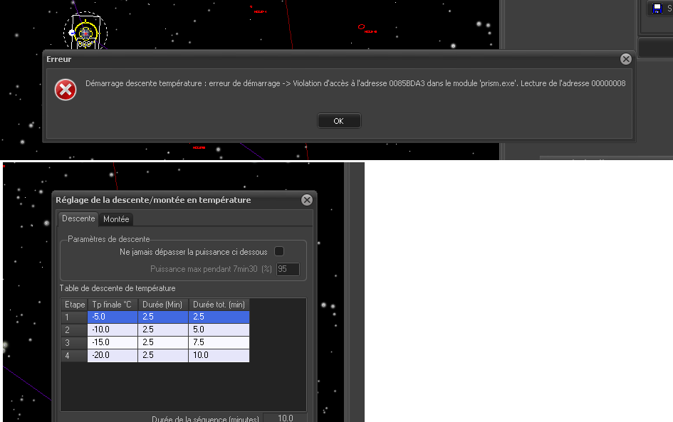

Bon j'ai un problème en essayant d'appliquer la descente de température, voir le screen ci-joint.
Dès que j'essaye de la lancer j'ai cette erreur, pour sauver la soirée je suis descendu en manuel.
Je n'ai jamais eu de problème avant, mais c'est la première fois que j'utilise PRISM depuis octobre, il y a eu depuis au moins deux mise à jour PRISM et des changements drivers ATIK.
Erreur rampe de Temperature

La il faut voir ce que dit le LOG de prism.

Ce matin, après avoir redémarré PRISM et activé les logs, je n'ai plus d'erreur, tout se passe normalement.
Si cela arrive de nouveau je saurai quoi faire.

J'ai exactement la même erreur pour ma Moravian G4-16000.
On est au moins deux à l'avoir eu.

Il faut que j'arrive a reproduire l'erreur pour l'éliminer.
