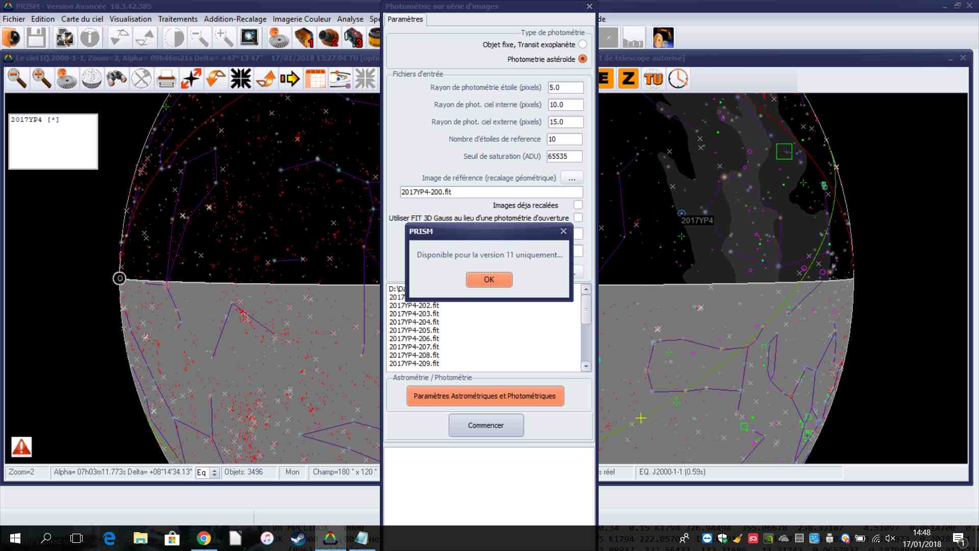

2. Pour contourner cela, j'ai récupéré les caractéristiques orbitales de cet astéroïde que j'ai rentrées manuellement après avoir cliqué sur Orbite et trajectoire. L'astéroïde est correctement positionné sur la carte du ciel quand je compare avec les éphémérides produites sur le site MPE. Lorsque je lance la Photométrie sur une série d'images, Prism ne trouve pas l'astéroïde dans la banque de données. Peut-on contraindre le logiciel à utiliser les données rentrées manuellement pour faire la photométrie?
3. Dans la fenêtre Photométrie sur une série d'images, quand on clique sur Paramètres astrométriques et photométriques pour changer de catalogue de référence, il est impossible alors de valider cette dernière fenêtre, un message d'erreur apparaît "Disponible dans la version 11 uniquement...". Pourtant, j'ai déjà utilisé cette fenêtre dans un autre traitement il y a deux mois de cela et ça fonctionnait. J'avais alors fait les analyses avec les catalogues GSC-ACT et UCAC2/4
