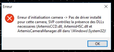

Je suis passé à la version 10 de Prism voilà une semaine et j'ai fait la mise à jour hier, j'ai donc la version 10.3.42.385. Je réalise cette apm les essais pour faire une capture ce soir. N'ayant rien fait depuis.
Connection au télescope : bonne
Connection au Focuser : bonne
Connection à ASI224 : Bonne
Connection à DMK 31 : bonne
Connection Roue à filtre : bonne
Mais impossible de me connecter à mes 2 caméras ATIK : 383L+ et Titan
Par contre elles se connectent avec le logiciel Artemis sans problème !
Tout fonctionnait très bien sous Prism v8
J'ai réinstallé plusieurs fois les drivers
J'ai configuré les 2 caméras comme prévu
Si dessous le message d'erreur que je ne comprends pas.
Que puis-je faire pour que mes 2 caméras soient reconnues ?
Merci pour votre aide.

Bonjour Jean-Michel,
Merci pour ta réponse, mais les 2 caméras fonctionnaient très bien sous Prism v8.
Hier soir j'ai donc imagé avec Artemis sans problème et j'ai guidé avec Prism v10.
J'ai retrouvé les 3 fichiers "Artemis" non pas dans windows/system32 mais dans windows/sysWOW64, je les recopié puis collé dans system32.
J'ai redémarré le micro et prism.
Rien à faire pas de connexion avec les caméras. Le message d'erreur est le même.

N'est ce pas un problème des fichiers DLL ?

reinstaller les drivers ATIK.
Aller sur le site ATIK, et proceder à l'operation.

Comme cela fonctionnait sous Prism v8 j'ai simplement ré-installé plusieurs fois les drivers du CD Rom ATIK.
J'ai donc effectué une ré-installation totale des drivers à partir du site Atik.
Tout fonctionne correctement.
Merci Cyril et désolé.
Bonne fin de week-end.
Jean-Bernard
