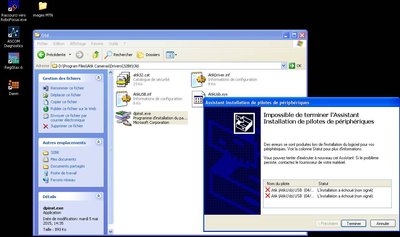

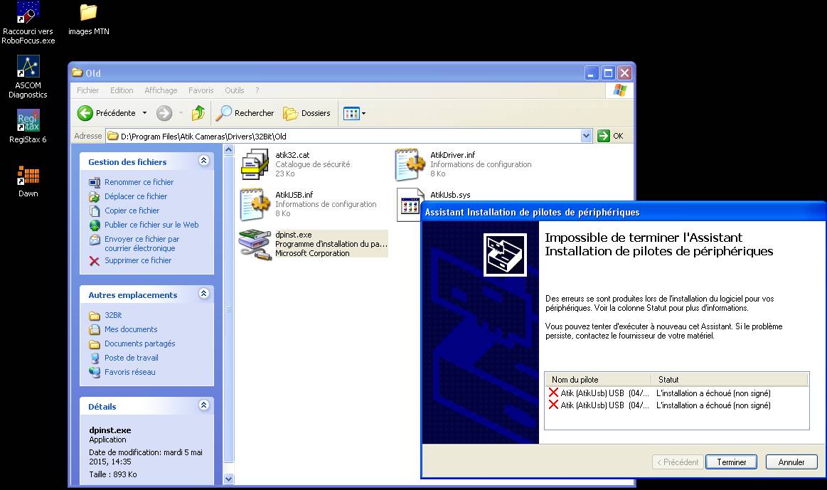

Alors là c'est plus compliqué , je n'ai absolument plus rien concernant Atik ?
Aucunes lignes dans les services logiciels de Windows ?

Re: Message d'erreur pour la camera de guidage Atik GP.
Il m'a été dit ceci de Atik
chrisg@atik-cameras.com
"As for the service. There was an issue a while ago where some PC’s wouldn’t connect to the camera unless the service was restarted. This should be fixed on the latest version. Could you ask people to install the latest to see if this fixes it. If not, please direct them towards our support."
Charger le dernier driver ->
https://www.atik-cameras.com/downloads/
Si ca persiste a ne pas marcher il faut les contacter (cf email ci dessus). Moi je pense qu'il ont un réel pb avec leur driver, ca marche parfois meme pas avec leur propre soft (Artemis capture)
