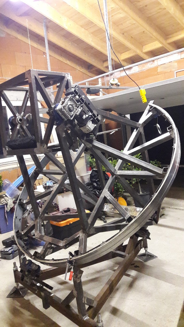

J'ai construit une monture à fer à cheval avec un MCMT32, petite question sur la configuration avec PRISM V10.3 ?
Mon tube peut se retourner dans la monture sur l'axe DEC, il est pour l'instant matérialiser par un manche à balai (direction de pointage)
Le fer a cheval ne permet pas de faire un tour complet sur le secteur horaire.
J' ai tenter plusieurs combinaisons de configuration et je n'arrive pas à faire pointer la monture en goto vers le nord, alors qu'en mode manuel la cible jaune matérialisant la position du télescope sur le ciel effectue les actions que j’attends quand je commande par la raquette.
Quand je suis pointé plein sud et que je veut pointer plein nord, il suffirai de faire basculer le tube en DEC, mais le logiciel commande un tour complet sur l'AD ... ? Alors que quand je suis pointé plein est et que je demande à pointer plein ouest pas de problème, dans le cas inverse de Ouest à Est, re-belote, pointage vers le sol du tube et tour complet en AD ? .
Comment doit on configurer ce type de montage ?
J'ai sélectionner dans le config moteur de la dll du mcmt32 : type de monture : a fourche mode de pointage ; interdiction du passage à l'antiméridien; à chaque fois que je modifie un paramètre je clique sur ecrire dans le premier onglet
Il faut regler les limites ? Une case à cocher quelques part ?

Woaw, j'admire tout en mécano soudé !

Merci Cyril,
Je posterai d'autres photos le moment venus du tubes, tu va adorer ! De l'electromécanique à l'ancienne !
Finalement, hier au soir après quelques recherches, j'ai sélectionner monture allemande.
J'ai régler l'angle horaire de retournement dans le MCMT32 à - 720 minutes.
La monture se retourne correctement maintenant sur l'axe horaire.
Pour obtenir un retournement de tube lors des pointages sous le poles, quels sont les paramétres à modifier ?
