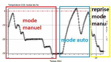

Je posede une CCD SBIG STT8300M avec roue a filtre avec guider integre.

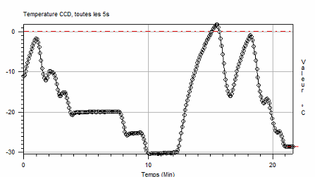

Lorsque je regle la temperature de refroidissement du CCD principal en manuel ( -30 degres directemnt ) la descente est tres (trop) rapide et je n'arrive jamais a attendre la temperature choisie: la regulation atteind rapidement 100% et la temperature remonte car la procedure de refroidissement s'arrete.
Donc je procede par paliers de -5 degres et la pas de soucis la descente est OK et la temperature est maintenue.

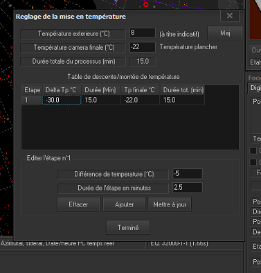

Il y a une fonction "automatique" pour regler la descente en temperature du CCD ... mais j'ai le meme soucis ... meme en ecrivant un temps de refroidissement de 15min ... la descente est trop rapide et le cycle de refroidissement s'interrompt avec le meme phemomene ... la temperature du CCD remonte...
Est-ce normal ?
Aie-je loupe quelque chose ?

Ton réglage ne va pas.
Voici le mien:

Bonjour Marc
Ok donc il faut proceder par palier
J'essais et reviendrais vers le forum..

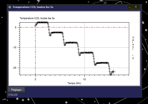

Message par Patrick ZOYO »

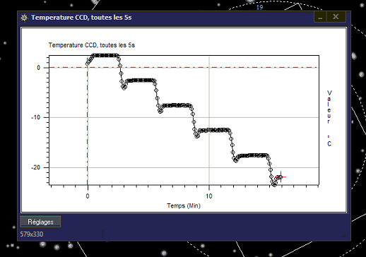

Oui effectivement ca marche mieux comme explique... :o
Que des petits details qui finalement prennent du temps ... :D
Merci Marc

Re: Reglage temperature CCD
Il faut jamais travailler a 100%
Rester a 90%
Et en plus ca depend des cameras, y a des cameras comme la ASI ZWO-1600Mx-Cooled, qui au dela de 60% de puissance s'emballent peu a peu et on les retrouve a 100% au bout d'une heure....

Bonjour Cyril
Pas de soucis avec la SBIG , je pousse a -35 voir -40 et je reste entre 55 et 65% de la regulation max , donc loint des 100%... :)
J'avais deja lu ca sur un forum... peut etre celui la d'ailleur... :D
