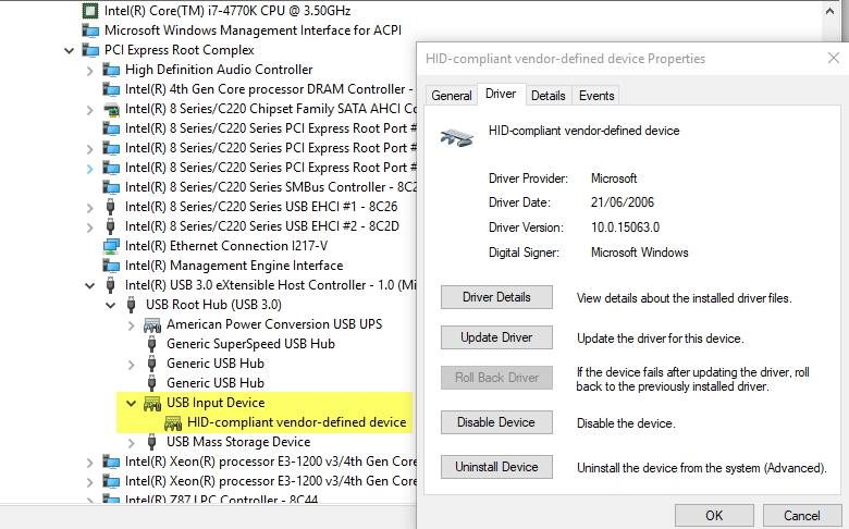

1 Puisqu'il n'y a pas d'accès internet sur le EAGLE, comment valider ma clé?
2 Je possède un dongle avec PRISM 10 mais il ne semble pas détecté par le EAGLE, du coup je reste en version démo...

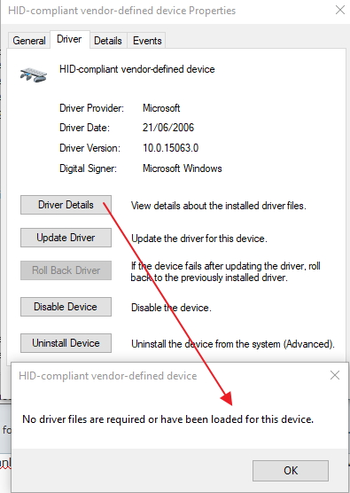

Apres le dongle pas détecté par la machine ... ca doit etre la première fois que j'entends cela ! A mon avis il faudrait en parler a la société qui fait ca et comment resoudre le pb, lui a les clefs... ss doute y a des truc bloqués, car le dongle ne nécessite AUCUN driver a installer, il utilise un driver intégré a windows. Ah oui peut etre comme c'est une version de windows light il n'y a peut etre pas ce driver ....
Faut en parler a Primaluce, pour faire marcher le dongle il faut ce driver->
