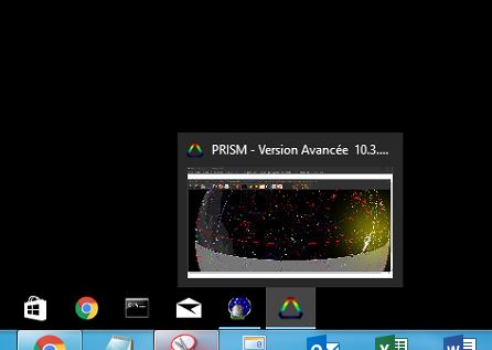

Je suis en train de finaliser mon observatoire en remote (Ethiopie --> France) l'observatoire se trouvant en France.
Après une mise a jour de PRISM V10 qui n'a pas aboutie (copie d'écran 02) , je ne peux plus voir sur le bureau du PC (France) le logiciel.
Pourtant, Prism V10.3.33.333 est bien demarré : (voir copie d'écran 03) mais impossible de pouvoir déveloper l'appli depuis la bare des taches ???
Je fonctionne avec deux écrant et biensur rien sur les deux... que ce soit en remote ou à l'observatoire : J'ai mis mon épouse à contribution , en face des écrans de mon PC dans l'observatoire...pas de PRISM V10 ???
Je join quelques screen shot pour mieux comprendre ce qu'il m'arrive...
Et lorsque je coupe l'application, via la bare des taches, j'ai mon petit message ( copie d'écran 05) pour que je puisse quitter PRISM V10
Une idée , besoin d'autres infos ...?

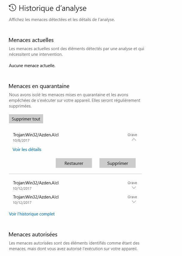

Re: PRISM V10 n'est plus visible sur le bureau ???
Je pense que c'est du a une fausse détection de virus sur le logiciel prism.exe. C'est une fausse détection généré par l'antivirus de Windows. C'est une plait depuis quelques jours.
Voici ici:
viewtopic.php?f=17&t=1907
L'antivirus a retiré le fichier Prism.exe et la placé en quarantaine. Il faut aller dans l'antivirus et le forcer à accepter le fichier Prism.exe.
Voici ici:
Ca ne serre a rien de refaire une installation, tant que dans l'antivirus il n'y a pas eu de déclaration comme quoi le virus détecté dans Prism n'est pas autorisé sur la machine. Actuellement tu tournes en rond.
Il faut aller dans l'antivirus et lui dire d'accepter le "Trojan:Win32/Azden.A!cl
Je rajoute que rien ne garanti que sous Windows 7, il n'y aura pas le probleme... par exemple de mon coté sur 5 PC sous Windows 10, 2 ont détectés le faut virus..., pourquoi seulement 2 et pas les 5? Je n'en sait rien. Mais le constat est la.

Bonjour laurant
J'ai effectivement trouvé ce trojan... sreen shot en attaché...
Je vous tien informé pour la suite ... je galère avec Windows defender et je ne serais pas grossier
... mais restons optimiste...
Patrick ZOYO

Apres avoir trouvé et déclaré le Trojan dans mon "Windows defender", je vien de lancer une analyse complète (voir en attaché) et là, plus de Trojan en quantaine ... mais toujour le même problème , pas de PRISM en vue sur le bureau ...
Dois-je selectionner le dossier complet de Prism dans C:\Program Files (x86)\PRiSM v10 ou seulement le(s) fichier(s) concerné(s) et les déclarer tous dans "Windows defender" ?
Le fichier "win32.dll" n'est plus consideré comme TROJAN...
Je suis un peu dépassé là ...
Mais une question de plus , pour les PC "contaminés" que vous avez vue ou constatés , une solution a-t-elle été trouvée ?
Patrick ZOYO
