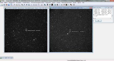

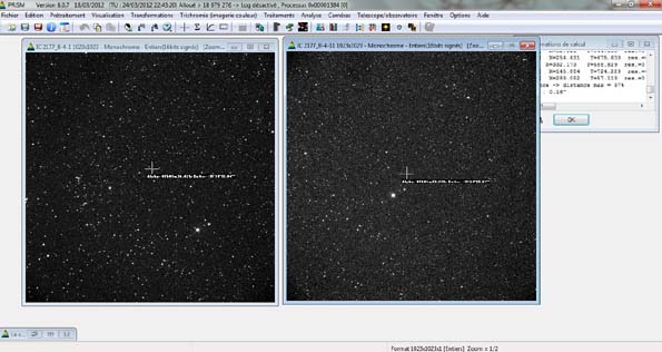

Dans la page d'obs. auto, je copie cette liste (1 objet) je règle les temps de poses et filtres et je fais des boucles LRVB que je répète X fois. Donc les boucles s'enchaînent et à chaque pose, le scop fait un joli mouvement pour se recentrer (mais sur quoi se centre-t-il ?)
Car je constate une dérive (en alpha et delta) qui s'accumule au point que je ne peux plus empiler les images. voir photo jointe d'une partie de Ic 2177. Il y a 1 h 10 entre ces 2 images.
Bien sur je peux procéder de manière à éviter les recentrages en faisant toutes les poses L puis toutes les R, les V et les B soit 4 recentrages seulement au lieu de 4x20 poses. Mais j'aurais voulu savoir où je faisais une erreur car ma méthode tient compte de l'évolution du ciel et j'ai donc ainsi le même équilibre entre mes LRVB.

acquisition d'une image en binning 1x1 . recalage manuel pour faire une belle image et astrométrie que j'ajoute à la liste d'objets à observer (y-en a qu'un).
Dans le panel d'observation automatique je colle cet objet et je duplique cette ligne 4 fois. La première ligne ne servira à rien si ce n'est à centrer la première image en automatique.
les lignes suivantes je programme 20 poses en R, en V et en B puis la dernière ligne en Uv ou Ha au choix, binning, filtres, poses...
dans l'onglet télescope j'ai demandé un recentrage astrométrique à chaque changement de ligne et...surprise, il retombe toujours au même endroit sur l'image (enfin j'espère car en ce moment il est en marche tout seul comme un grand).
Pour l'image d'astrométrie, je n'ai pas osé 3 sec mais 15 sec histoire d'avoir assez d'étoiles mais j’essaierai la prochaine fois.
Pour info, il m’annonce un recalage d'environ 5 arc min toutes les 12 minutes
