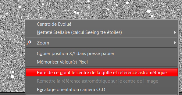

Il est possible de définir un centre astrométrique sur une image qui ne soit pas le centre du capteur. Ceci est accessible depuis le menu contextuel d'une image à condition qu'également, un télescope soit connecté au logiciel.
Après avoir acquis une image, ouvrir le menu contextuel d'une image et sélectionner le menu correspondant :

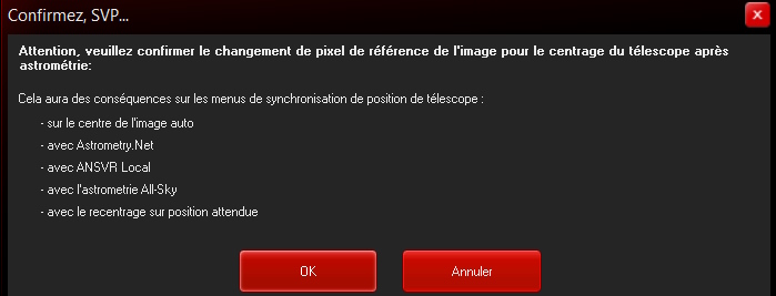

Il faut bien lire (et comprendre ;) ) les conséquences d'un tel décalage (qui sont nombreuses et indissociables) :

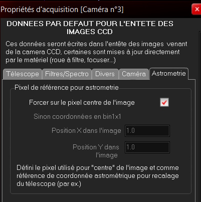

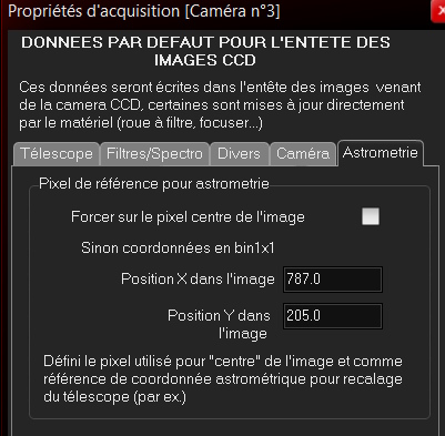

Une fois exécuté, on voit alors que l'entête de la caméra change (onglet "divers" de la caméra pour vérifier l'entête puis onglet "astrométrie" de l'entête) :
AVANT :

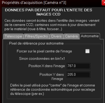

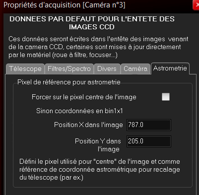

APRES :
(Pour information, les coordonnées de référence sont sauvegardées pour des coordonnées images en BIN1, quelque soit le binning d'acquisition de l'image).

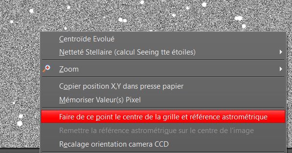

Pour revenir au centre du capteur comme référence astrométrique, Il faut utiliser le menu contextuel correspond juste au dessous du précédent. Au pire, depuis l'onglet "Divers" de la caméra, ouvrir l'entête et cocher sur "forcer sur le pixel au centre de l'image".
Pour en remettre un nouveau, il faut d'abord enlever l'ancienne référence en revenant sur le choix du centre de l'image et en définir une nouvelle.
ATTENTION : ces paramètres sont conservés de nuit en nuit car sauvegardés en dur dans la base de registre de l'entête de la caméra. Ça veut dire que l'observation suivante repartira sur cette référence.
