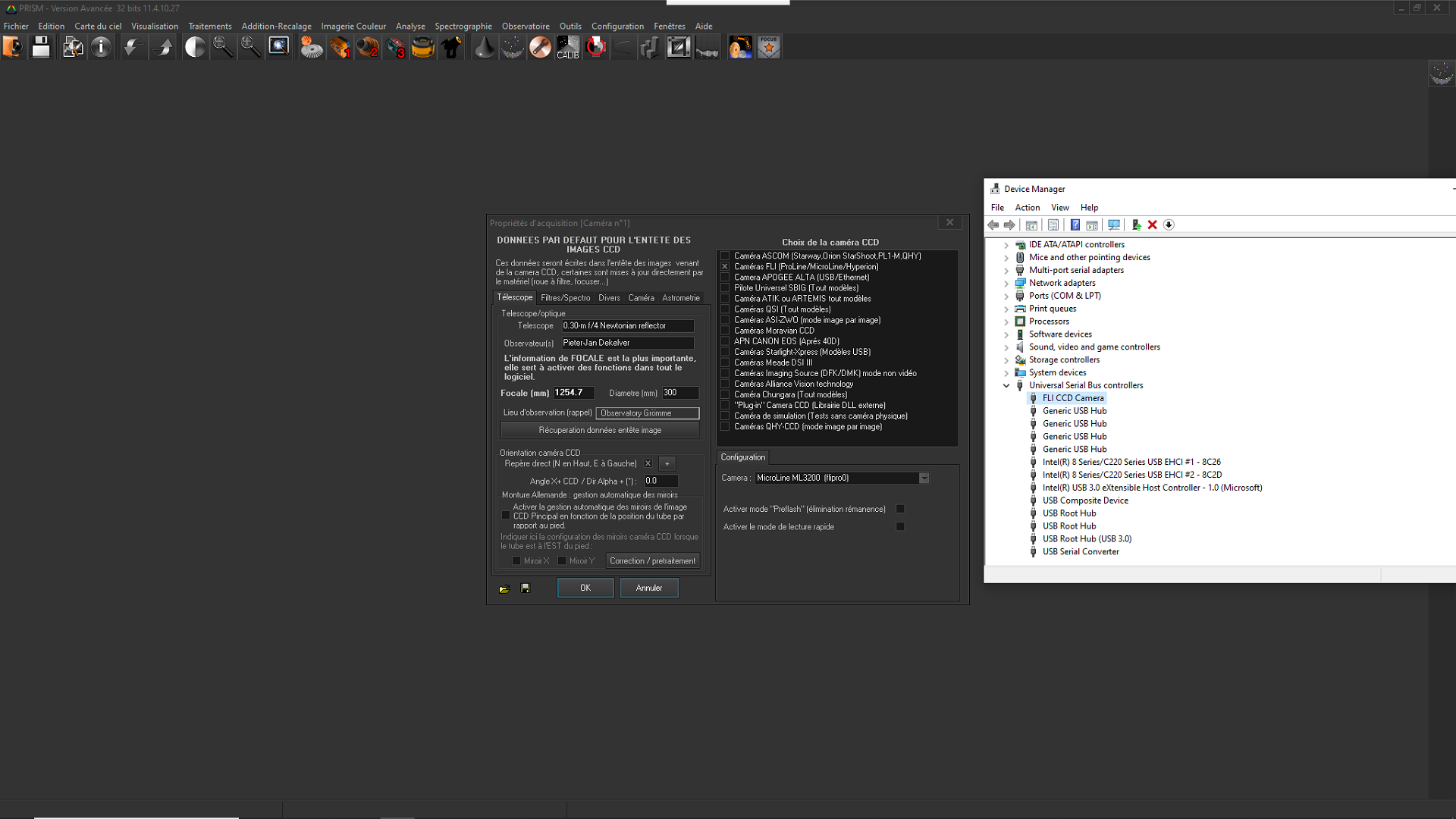

Depuis la dernière mise à jour (11.4.10.27 - 32Bit) j'ai des problèmes avec la connexion de ma caméra. J'ai un FLI Microline avec normalement le dernier pilote ASCOM.
Je peux me connecter à l'appareil photo et prendre des photos, mais en mode automatisation, j'ai des problèmes. Puis du coup il ne peut plus faire d'enregistrements, ou déconnexion et il trouve soudain 2 caméras FLI ?
Dans FLI grab, je n'ai pas le problème.
Quelqu'un d'autre rencontre-t-il un problème ?
Puis-je réinstaller une ancienne version de Prism ?

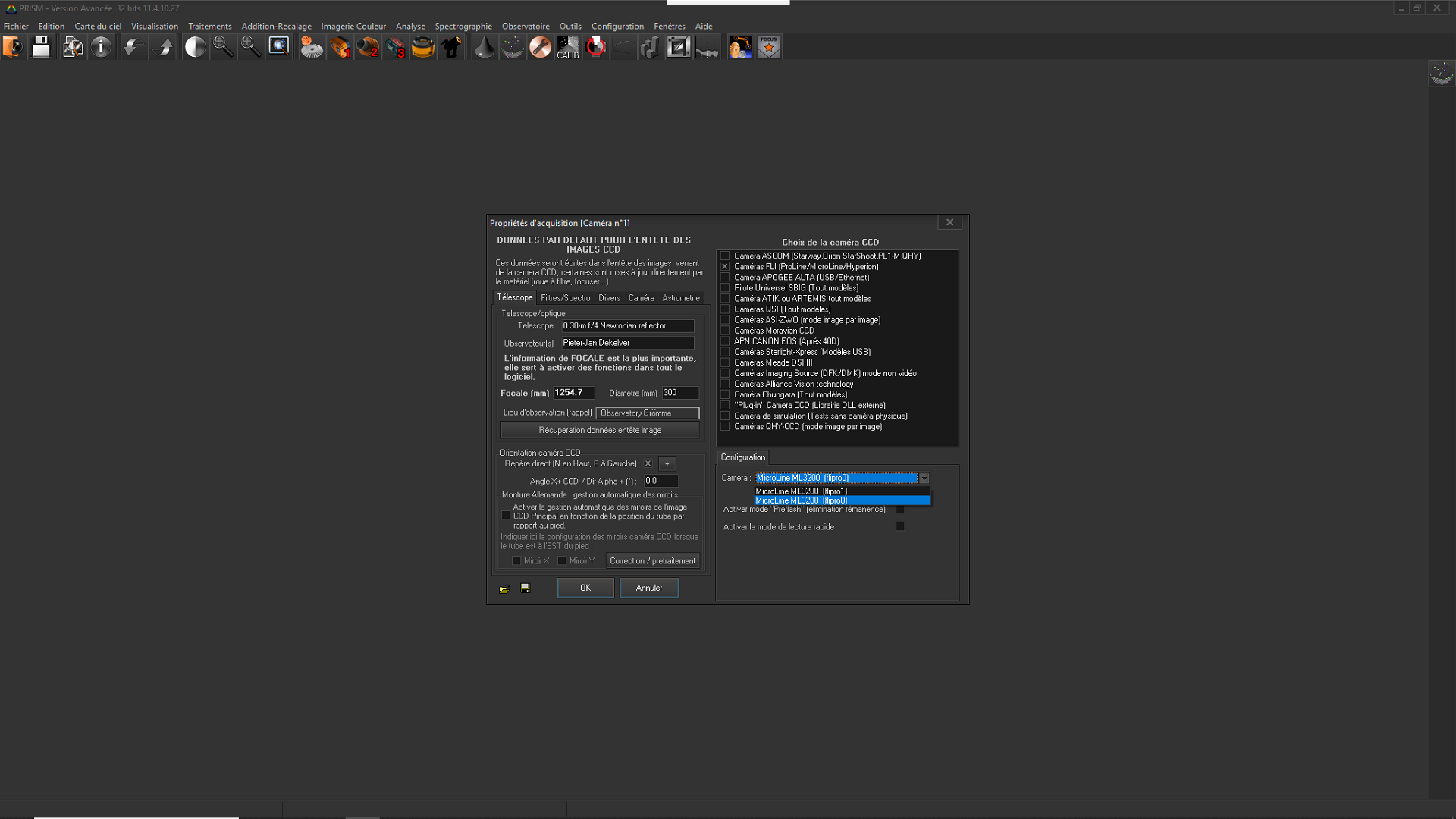

Comme vous pouvez le voir, le prisme trouve soudainement 2 caméras ?? FLIpro0 et FLIpro1...
Et dans le gestionnaire de périphériques clairement 1 pilote FLI
