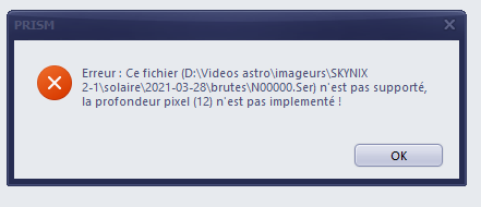

Je viens d'acheter prism 11 et a ma grande surprise il ne m'ouvre pas mes fichiers ser 12 bits acquis avec ma camera skynix 2-1 et me signal que cette fonction (12) n'ai pas implémenté comme le montre la PJ.
Es ce normal ou une MAJ va venir très prochainement car en achetant prism 11 je pensai enfin pouvoir les traiter ?

Re: probleme traitement fichier ser
Sans le fichier ca va etre compliqué.
essayez avec une sequence de 3 sec qui devrait pas faire 3Go ... mais 50 Mega
Il est vrai que tous les fichiers SER que j'ai ici viennent tous de sharpcap et sont sur 16 bits / pixels
Les camera skynix sont tres anciennes...

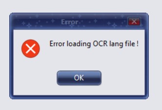

Bonjours a tous,
Je reviens a nouveau vers vous car mon problème n'étant toujours pas solutionné et si quelqu'un a la solution a mon problème qui est le suivant:
lorsque j'ouvre un fichier ser sous prism 11 le message suivant s'affiche "error loading OCR lang file" , a savoir que l'acquisition a été faite avec firecapture (dernière version) et une caméra zwo 174 MM.
Avez vous une solution car je n'ai pas ce problème avec autostakkert et registax ?
Pour info le problème ce produit que sous prism , d'ailleurs même si l'acquisition est faite sous sharpcap ?
Cedric
Cedric

J'ai des SER sous Sharpcap en 16 bits et cela fonctionne bien.
Pour les 12 bits et en dessous de 16, nous n'avons pas pu regarder le problème pour des raisons indépendantes de notre volonté.
Ignorer ce message. Il n'empeche pas l'ouverture des fichiers.Lorsque j'ouvre un fichier ser sous prism 11 le message suivant s'affiche "error loading OCR lang file" , a savoir que l'acquisition a été faite avec firecapture (dernière version) et une caméra zwo 174 MM.
les SER 12 bits bon, essayez avec sharpcap qui doit faire des 16 bits.
Cette camera Skynxx doit avoir 15 ans d'age et supporter des camera si anciennes, ce n'est pas simple pour nous.
Je viens d'essayer avec un SER 16 bits en couleur et en noir et blanc, et cela marche.
