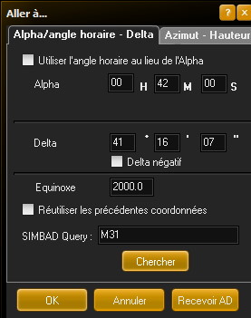

Pour centrer un objet sur la carte du ciel, il faut aller chercher l'icône de la carte du ciel :
Premier onglet : Alpha - Delta
On peut rentrer les coordonnées de l'objet en complétant les cases (attention à la case de Delta négatif).
Si cette fenêtre a déjà été utilisée dans l'instance PRiSM en cours, il est possible de rappeler les précédentes coordonnées.
Il est également possible d'aller chercher les coordonnées de l'objet par son nom depuis le catalogue SIMBAD en remplaçant le nom dans la bonne case (nouveau).
Enfin, il est possible de "recevoir" les coordonnées depuis le presse-papier à partir du bouton correspondant : ceci prend en compte le format PRiSM présent par exemple dans les identificateurs d'objet ou les coordonnées depuis le format ALADIN (nouveau).
Deuxième onglet :
Rentrer l'altitude et l'azimuth désiré pour centrer la carte en ce point.
