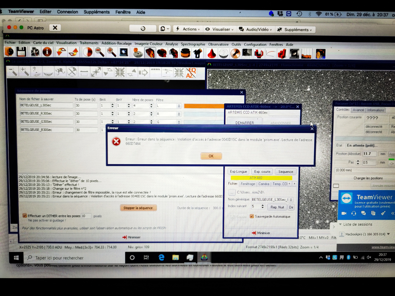

J'ai un souci avec ma RAF AtikFW2.
Lorsque je solicite un changement filtre via la fenêtre de contrôle tout se passe sans encombre.
Par contre si je lance une séquence d'acquisition, dés que le changement de filtre se fait, j'ai ce message d'erreur :shock:
Une petite idée ?

Oui, ca c'est le mechant message qui n'aide pas.
Que donne le log ?

Salut c’est bizarre mais comme avec la ZWO 120 (voir post précédent) , j’ai du desinstallé le driver mais par contre comme ça ne fonctionner toujours pas je suis passé en FW au lieu de FW2 et là ça a marché

En effet il faut utiliser le dernier driver atik qui a réuni toutes ses raf sous le EFW simple.
Ca fonctionne mieux.
